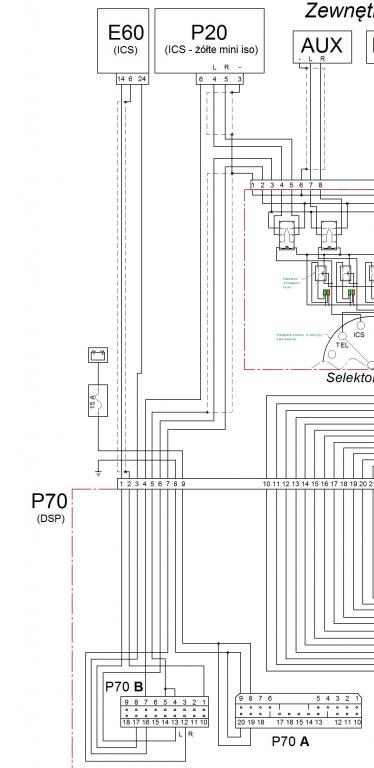

    Nie wiadomo co. Pojawianie się opcji sdv oznacza po prostu że ICS przestaje widzieć procesor DSP a wtedy puszcza dźwięk na swoje końcówki mocy. Ty oczywiście dźwięku wtedy już nie usłyszysz bo Twoja wiązka (do aut z DSP) nie ma tych wtyczek do ICSa. Tak samo podmiana ICSa nie ma tu sensu.
    Musisz albo podmienić procesor albo przestrzelić wiązkę multimetrem. Procesor albo traci zasilanie albo traci komunikację. Nie mam dostępu do eLearn ale masz tu kawałek mojego schematu jaki stworzyłem do innych celów. Nie patrz na wtyczkę po drodze bo Ty jej nie masz. Ale przestrzel miernikiem wtyczkę mini iso w ICS oraz sprawdź zasilanie na procesorze. Masz wszystko na schemacie. Tylko nie wiem która to wtyczka E60 ICS. Na pewno jedna z dwóch szerokich na dole (czarna albo zielona)

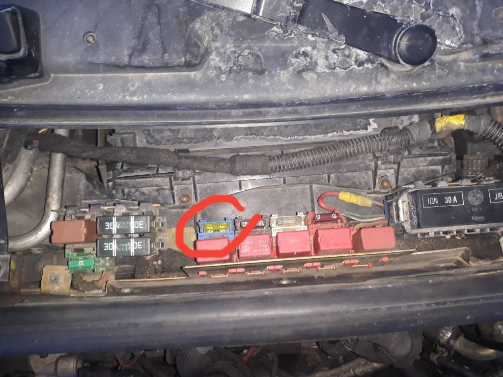

    Wczoraj radio ożyło, grało normalnie całe południe. Ale coś kosztem czegoś. Przestały działać przednie szyby, nie mogę nawet domknąć szyby kierowcy.. i wczoraj radio grało tak jak powinno, a dzisiaj znowu raz gra, raz nie..
    Oprócz tego wywaliło chceck engine (na komputerze pokazuje błąd przepływki, overboosta i przepustnicy) na dodatek cały czas pali jeden bezpiecznik na podszybiu i nie mam pojęcia od czego on jest, w instrukcji akurat ten nie jest opisany. Wiem, że przekaźnik przez bezpiecznikiem jest od pompy paliwa.

    Użytkownik Znawca Avatar motogold
    04 2014
    Łebcz
    alfa 166 2,4 jtd 1999/alfa 166 2,4 2003 150km
    1,456
    Ten bezpiecznik jest od zapalniczki z tyłu w tunelu.Powinien tam być 25A.Widocznie przy montażu icka coś zgnotłeś w kablach i masz zwarcie.
    Użytkownik Świeżak Avatar Miczab
    04 2013
    166
    25
    Ten bezpiecznik nie był od zapalniczki w tunelu. Wcześniej był założony 15A bezpiecznik, chciałem założyć taki jak pisałeś ale miałem tylko 30A, założyłem i niby go nie pali. W sumie nawet nie wiem od kiedy był on spalony i najgorzej że nawet w instrukcji nie jest napisane jaki powinien być założony, ale mam nadzieje że na tym 30A nic się nie będzie działo ;D
    05 2009
    Strzelin
    12,639
    Ale wiesz że jak pali mniejszy bezpiecznik to założenie większego spali Ci instalację? Trzeba rozwiązać problem a nie zwiększać bezpieczniki. Trzeba się dowiedzieć jaki tam powinien być.
