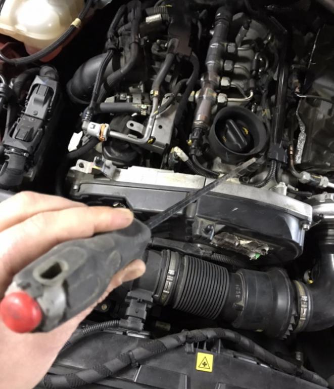

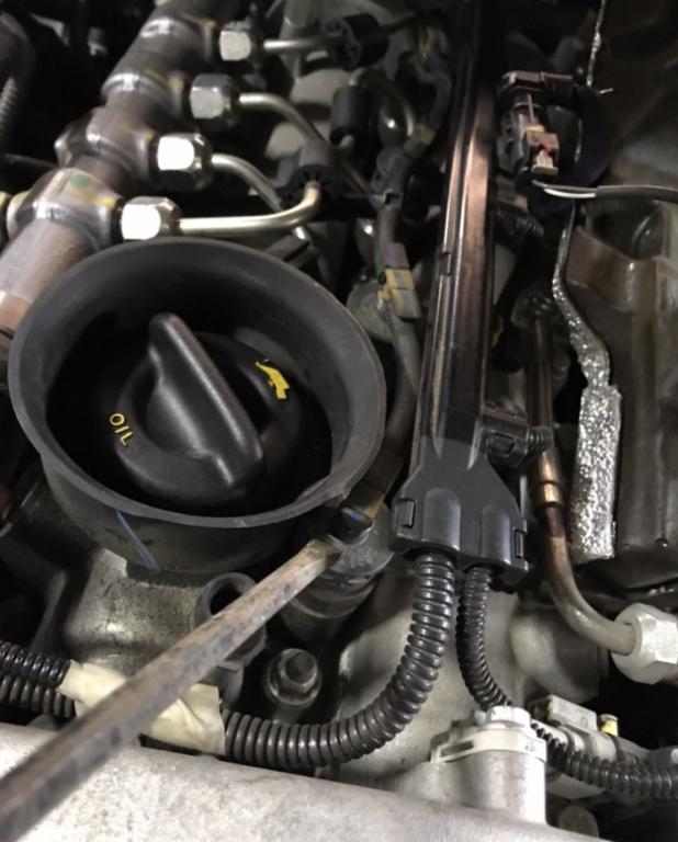

Klepie niemiłosiernie . Zalej czym prędzej 2T czerwony orlen, 250ml na cały zbiornik. Dobrze by było zmierzyć korekty wtrysków , bo bez sensu wymieniać ,,na pałe''. Pytanie czym kierowało się ASO decydując się na wymianę dwóch wtrysków raczej w Alfie z takim przebiegiem to niespotykane. Kolejna sprawa czy po wymianie ASO zmierzyło korekty ?, Czy mają dokumentację ? Jeśli nie, to nie jedź tam tylko szukaj sprawdzonej alternatywy na forum np. Cinsoft Gliwice.
Pytanie o olej silnikowy, zalewasz sam czy ASO? Co ile wymiany i jaki olej, filtr oleju wymieniany ? Pytam, bo ten dzwięk jest naprawdę twardy bardziej nawet metaliczny, wiesz jeśli powiesz, że wymieniałeś sam to przynajmniej wiadomo, że nie było odstawionej lipy. Inaczej można gdybać, czy olej spuszczany czy odsysany, czy filtr wymieniany .... masz za młode auto, żeby tak silnik pracował.
