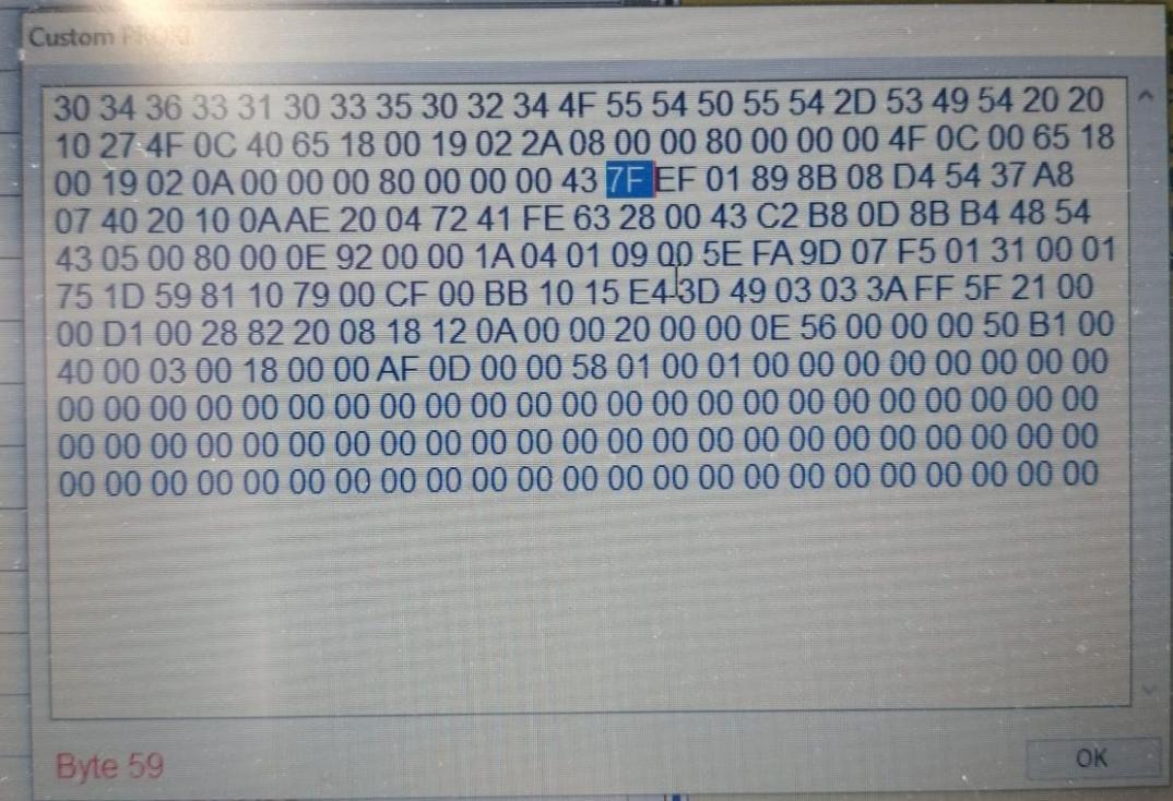

wrzuty proxi a my liczyć mamy który bajt i sprawdzać? ustawiasz bit 2 bajtu 59, jeśli to zrobiłeś to proxi załatwione.

59 bajt, jaka powinna być poprawna wartość ?
Załącznik 289975

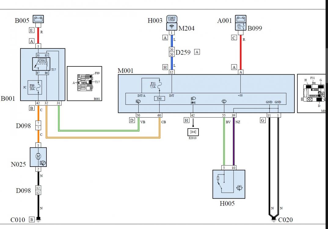

masz dobrze, bit 2 ustawiony. Czujnik poziomu podłączony K027? jest T17/F89? są połączenia od skrzynki w lewym podszybiu do BCM dla sterowania T17?
załączam schematy z GIulii.

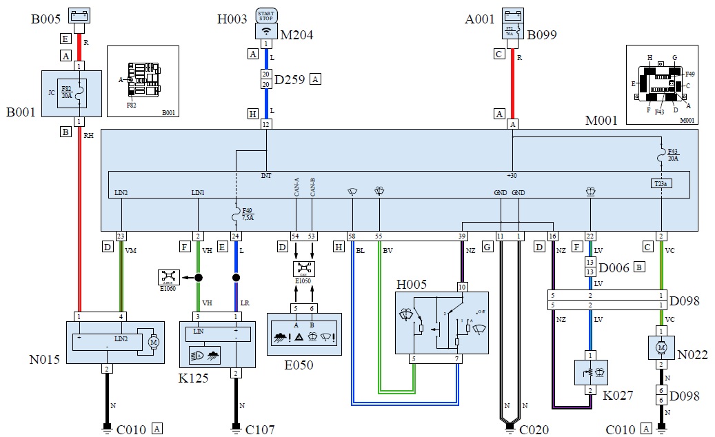

Załącznik 289976
Załącznik 289977
w stelvio pewnie to samo choć kolory mogą się różnić.

T17/F89 to ten 30A na foto i duży przekaźnik na foto, są, po zdjęciach innych zauważyłem, że bywają jeszcze inne mniejsze bezpieczniki stąd się nad tym zastanawiałem czy napewno jest kompletnie, 30A dla pompki sporo.
Czujnik jest, to jest na wspólnym wtyku, przewód zbiornik-skrzynka bezpieczników jest kompletny, ma 6 przewodów, skrzynka-BCM nie sprawdzałem, trochę zaskakujesz mnie informacją, że może być taka sytuacja, że skrzynka jest uzbrojona odpowiednio, przewody do złącza zbiornika kompletne a brak przewodów do BCM.

Jak się zastanawiasz czy nie jest uszkodzone, to może warto sprawdzić choćby podłączając swoje zewnętrzne zasilanie? Przecież masz na schemacie numery pinów wtyczki pośredniej, jak i już przy pompce to chyba nie masz do czego mieć schematów? Na dzień dobry jednak sprawdź połączenia do BCM (wtyk D piny 50 i 60), to akurat bez problemu oblukasz patrząc czy wychodzi kabel z gniazda D w BCM - gniazdo D masz zaznaczone które to (w stelvio kolory często się róznią, a i bywają błędy na schematach tu jednak chyba nie bo ludzie robili wg tych schematów)
