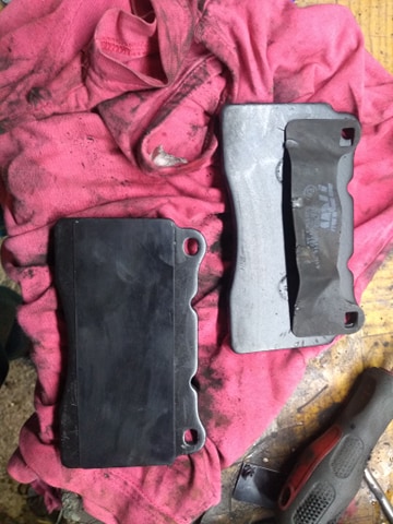

Podkładki założone. Po przejechaniu 40km brak pisków. Jeśli coś się zmieni dam znać. Na starym klocki połowa tłoczka dotykała ori podkładki a połowa dotykała bezpośrednio stalowej części klocka.
Załącznik 272925
