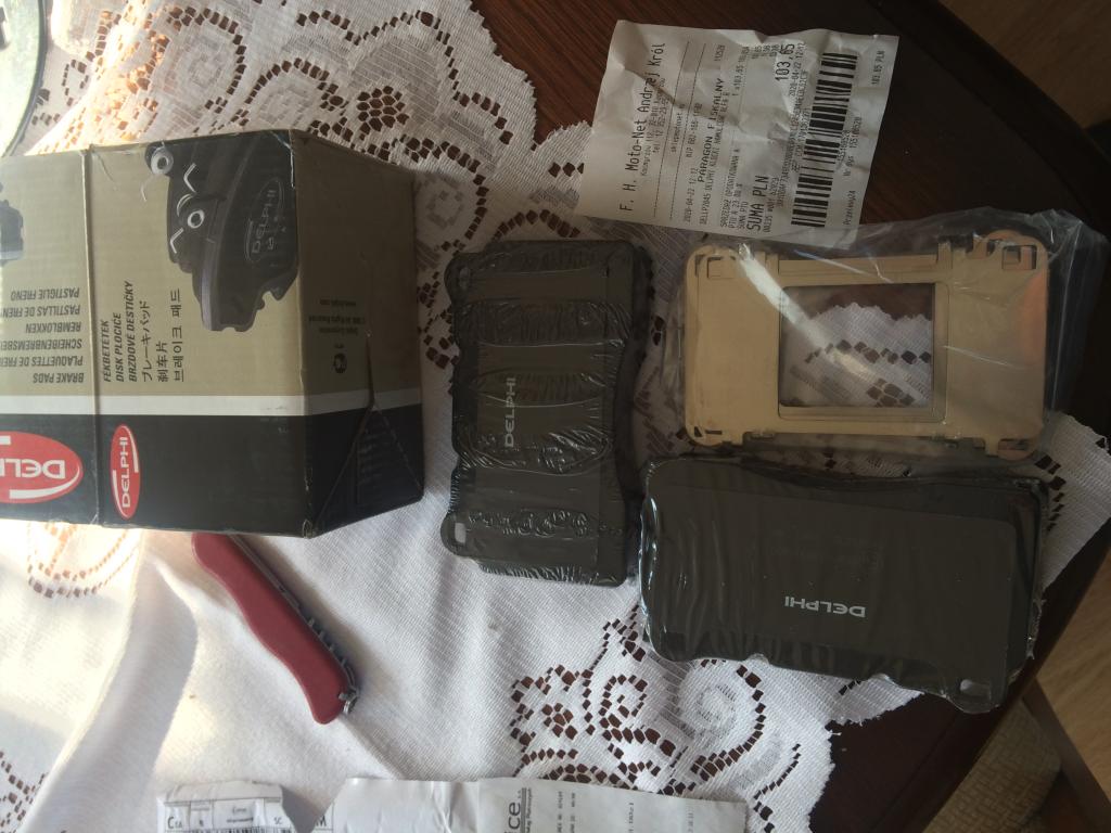

    Przyszły mi takie podkładki razem z klockami marki Delphi. Metalowe, o kształcie plecków klocka - vide zdjęcie, w prawym górnym rogu. (te z podlinkowanego postu są jakby węższe)

    Dostępne podkładki są uniwersalne, wykonane z tworzywa, aby można je było łatwo dopasować do klocka. TRW pomogły na piski klocków Ferodo Racing w BMW E65. Niektóre klocki mają takie nakładki fabrycznie przyklejone, np. Galfer Sport.
    Z jakim zestawem masz problem?

    TRW, tarcza klocek. i z tego co pamiętam były takie podkładki już na nich
    te piszczenie mnie do szału doprowadza. Wcześniej siedziały brembo(tarcza/klocek) wcześniej i było to samo.
    https://motostacja.pl/twebp.php?img=.../GDB1363_3.jpg -- w sumie może za mała powierzchnia tego tworzywa
    co myślicie żeby to zerwać i nakleić nowe?

    Warto spróbować. Przy tak małej nakładce tłoczek dotyka jej połową swojej powierzchni. Nakładki, które spotykałem do tej pory, miały pole powierzchni co najmniej tak duże jak tłoczek.

    Też miałem do niedawna zestaw tarcza / klocek (TRW / TRW) i wku****nie przy piszczeniu osiągnęło apogeum. I uważam, że przyczyną tego jest jakość, której po prostu nie ma.
    Wymieniłem cały zestaw na ORI, dodatkowo wyczyściłem miejsce, gdzie chodzi klocek papierem ściernym.
    I zapomniałem, że mam hamulce. Nic nie piszczy.
