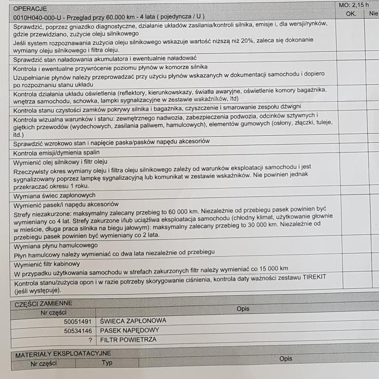

Kozak krótka aktualizacja. Pytałem w czwartek o dokładny koszt w ASO u Zasady Kraków za przegląd na 60k km to jeśli nie ma żadnych niespodzianek to jest to ok 2500 brutto.
Przegląd co 15k km to z kolei około 1300 PLN brutto.
Udało mi się dostać dokładny zakres przeglądu:
Załącznik 273060
Generalnie zakres przeglądów jest tez przedstawiony w instrukcji - na jej końcowych stronach.

Mam przejechane ok. 53-54 tys. km., warto teraz wymienić pasek osprzętu, czy poczekać na następny serwis przy ok. 60-64 tys. km?
Teraz będę wymieniał olej, filtr oleju, filtr powietrza, filtr kabinowy, sprawdzę klocki.
Nie wiem, czy wymieniać płyn chłodniczy i hamulcowy, ale może warto. Nie wiem, czy wcześniej nie były te płyny wymieniane w ASO (ostatni serwis ASO w 2023 roku).
Będę też robił wymianę oleju w skrzyni (statyczną, co zaleca ZF). Świece wymieniałem przy ok 45 tys. km.
