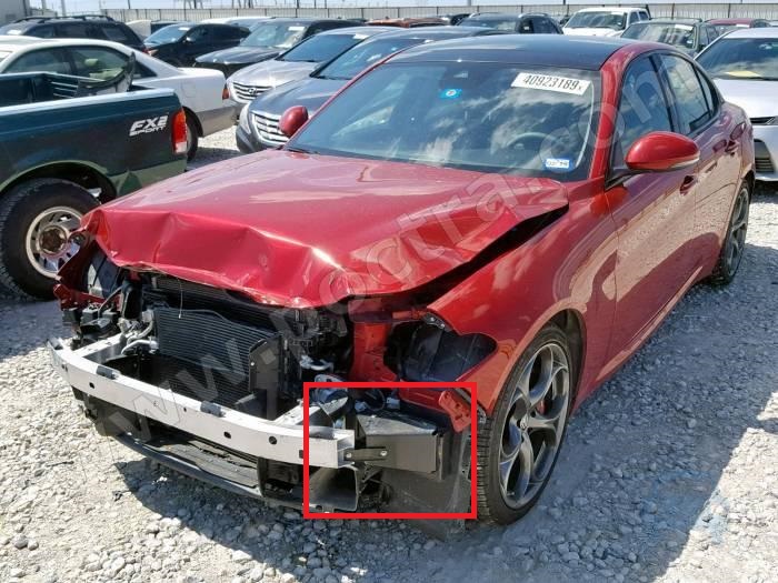

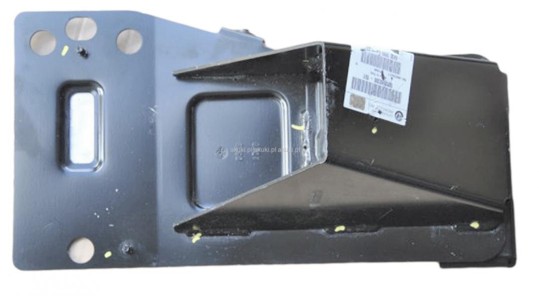

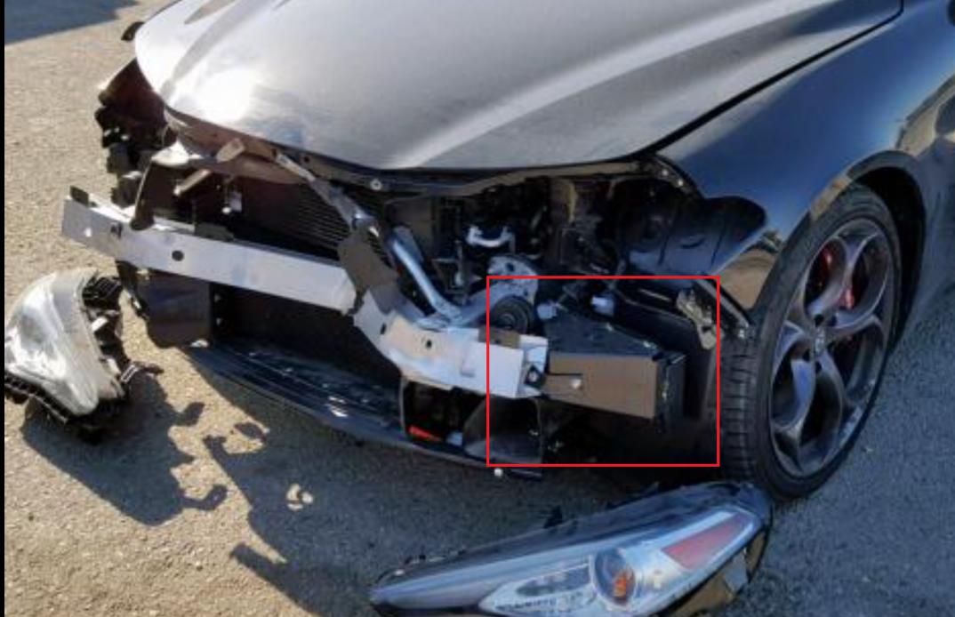

Poświęciłem chwilę na poszukiwania w google grafika fotek rozbitych aut, na szybko znalazłem dwie fotki z aukcji w USA, na których widać to wzmocnienie
Załącznik 274646
Załącznik 274647
Załącznik 274648
