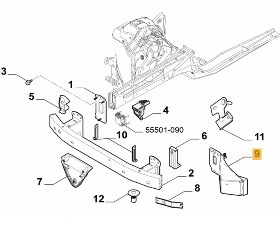

Nazwa:	giulia.jpg
Rozmiar:	72.1 KB
    Jak wynika z rysunku, wzmocnienie montowane jest pod belkę zderzaka i i zachodząc na belkę od boku/przodu i wzmacnia ono strefę boczną.
    Warto również zwrócić uwagę, że wzmocnienie zastosowano tylko z lewej strony, test również przeprowadzany jest z lewej strony - przypadek? Nie sądzę.

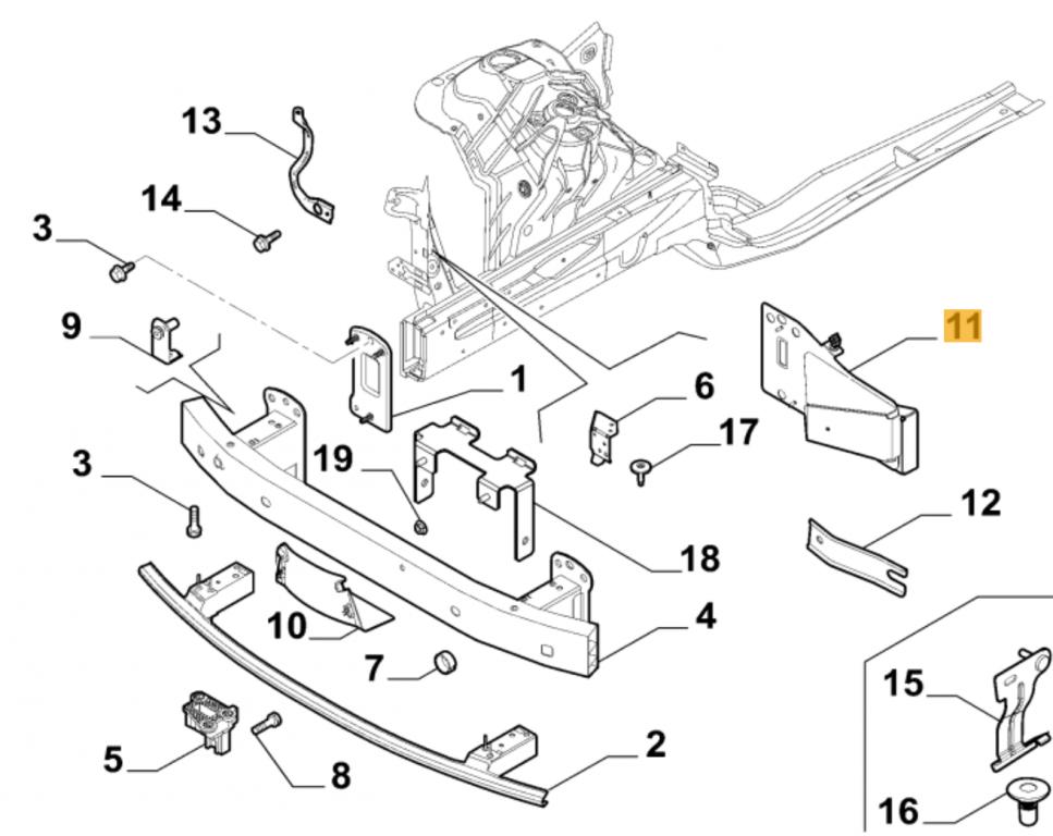

    Co do Stelvio, jest ta sama sytuacja, z tą drobną różnicą, że wzmocnienie zastosowano od samego początku produkcji, nr katalogowy 50549799.
Nazwa:	giulia.jpg
Rozmiar:	62.1 KB
    Co najlepsze, oczywiście tylko na rynek USA/Meksyk/Kanada.
    Jaki jest tego powód? Być może taki, że EURO NCAP testuje zderzenie przodem powierzchnią 40% (SMALL OVERLAP 25%), a w tej sytuacji wzmocnienie nic już nie daje.
