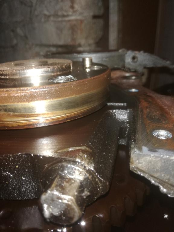

2 załącznik(i)
Rozebrałem silnik który miałem w piwnicy, 1.6 TS z oryginalnym przebiegiem 120tys km i również jest kryza na wale, dokładnie taka sama jak Twoja. Załącznik 274607Załącznik 274606
To ja się teraz zastanawiam czy ta rysa nie jest wykonana celowo na wale. Jak patrzę się po aukcjach to wszystkie TS'y mają takie wgłębienie (1.6,1.8,2.0), w JTDm też są ale nowego wału to nie mogę znaleźć żeby podpatrzeć.
