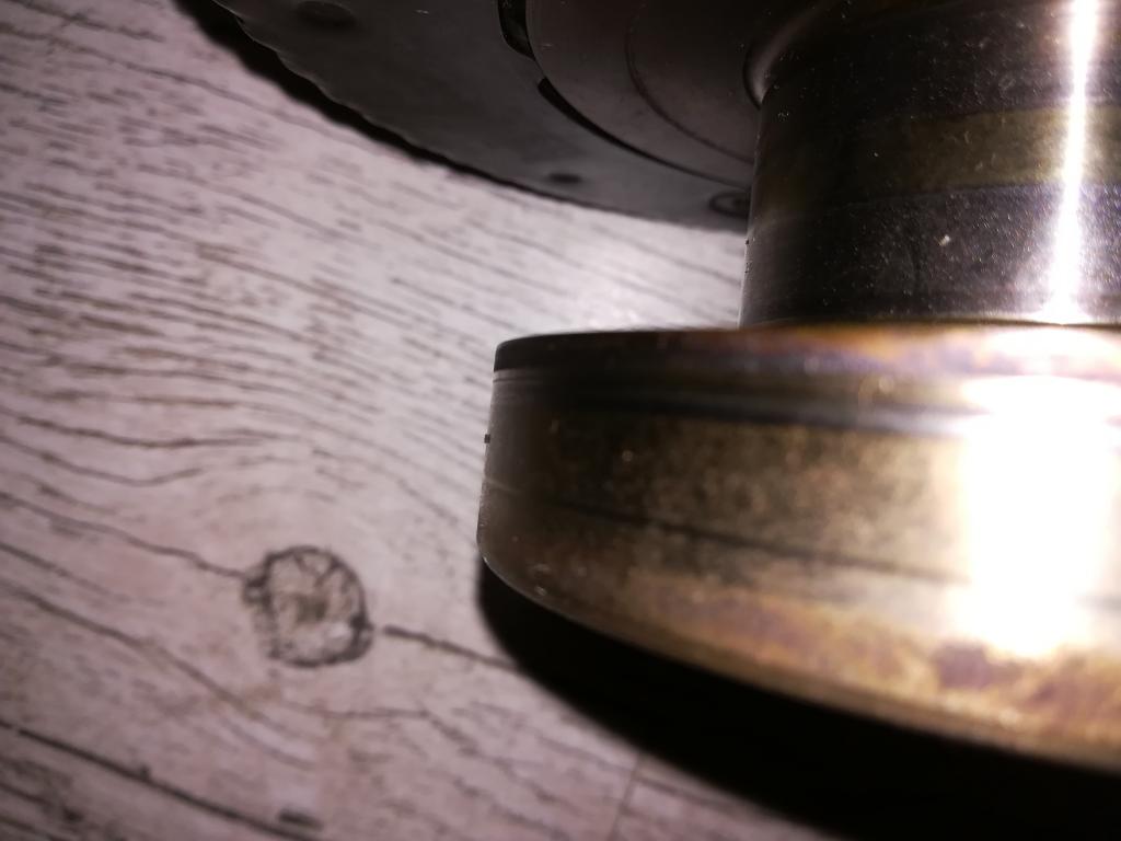

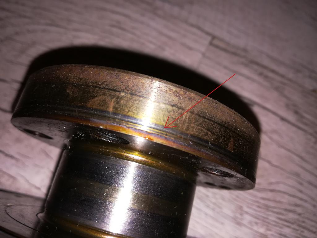

    Witam wszystkich,
    problem je następujący: wyciek oleju na uszczelniaczu wału po zamontowaniu nowego uszczelniacza (elring). Po ponownym rozkręceniu widoczna jest kryza na wale i tutaj pytanie czy ta kryza ma fabrycznie być czy jest to efekt wytarcia wału przez uszczelniacz.
    Mam dwa wały od TS'a i na każdym jest podobna kryza w miejscu uszczelniacza. Wał ze zdjęć wyjęty ze sprawnego silnika, nie było wycieku do samego końca.
    Nie za bardzo chce mi się wierzyć żeby sylikon/czy guma na uszczelniaczy wytarła taką rysę i to na dwóch wałach ale być może się mylę.
    Pytanie nie musi dotyczyć tylko i wyłącznie TS'a 1.6, może ktoś miał doświadczenie z innymi silnikami.
    Proszę o opinię.

    prędzej krzywy wał albo źle złożony, oczywiście simmer może wytrzeć wał (mam tak w pracy na suwnicach ale to inna para kaloszy), czy nowy simmer był świeżej daty? zawsze można inaczej simmer osadzić albo dobrać inny

    Cytat Napisał jaboleq Zobacz post
    Uszczelniacz wymieniony był w marcu, co do daty produkcji to nie mam pojęcia - nie ma wyrytej daty, a pudełko już dawno wyrzucone. W każdym razie po oględzinach widać że nie jest zużyty, jest miękki, nie popękany i elastyczny, siedział równo na wale.
    Z tym innym osadzeniem to jest trochę problem bo simmer od strony sprzęgła w TS 1.6 nie jest nabijany tylko wtopiony w metalową nakładkę i przykręcany (też do miski olejowej). Chyba żeby jakiś dystans dorobić żeby go odsunąć chociaż o kilka mm.
    Teraz zamontowany będzie corteco (podobno ma nieco grubszą sprężynkę), nie chcę trzeci raz skrzyni zdejmować....
    Edit. Wszystkie wymiary i luzy były sprawdzane w marcu przy remoncie silnika, wał prosty.

    Pewnie po fakcie, ale zrobienie dystansu rzędu 2mm nie było by głupie, na pewno by zadziałało ale wiadomo, każdy powie, że to fuszera bo trzeba użyć reinzosilu hehe

    Dorobiłem u gościa który robi uszczelki na zamówienie dystans w kształcie metolowej flanszy uszczelniacza, jest to blacha powlekana materiałem uszczelniającym o gr 1,5 mm i między dorobiony dystans dałem masę uszczelniającą loctite. Dystans na zamówienie kosztował mnie 30 zł. Myślę że 2 mm udało się odsunąć, do tego skrócona sprężynka na uszczelniaczu o kilka mm. Jeszcze samochód nie odpalony ale jak rozeznam czy pomogło to dam znać. Możliwe że tylko skrócenie spręzynki załatwiło by sprawę, ale u mnie kryza na wale jest dość głęboka i nieregularna dlatego postanowilem nie ryzykować.
    Edit: uszczelniacz przykręcany jest do miski olejowej ale powinno się ją zdjać przy wymianie uszczelniacza, dystans delikatnie zmienił rozstaw śrub do których przykręca się miskę olejową do kołnierza uszczelniacza ale jest delikatny luz na otworach do przykręcenia miski olejowej więc można sobie trochę podregulować.
