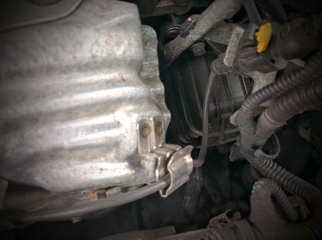

Z racji tego, że mam mocniejszą wersje tego samego silnika i trochę już go poznałem to tak: Obudowa chłodnicy egr, uszczelka wlewu oleju oraz uszczelka pompy VACUM to słabsze punkty tej jednostki i prędzej czy później zaczną przepuszczać - uszczelka VACUM zaczęła dawać o sobie znać przy przebiegu ok. 100k km, po uszczelnieniu jej i umyciu silnika było OK do przebiegu ok. 122k km gdy to zainteresowałem się regularnym ubytkiem płynu chłodniczego w ilościach ok. 100ml na 2k km - diagnoza: rozszczelniona obudowa chłodnicy EGR (kupiłem wersję z Opla - od obudowy OEM dla Alfa Romeo różni się tylko dodatkowym wspornikiem, który w AR159 nie jest wykorzystywany). Prawdę mówiąc, to jak ktoś z premedytacją olewa uszczelnienie VACUM/wlewu oleju to można nie zauważyć w porę wycieku z chłodnicy EGR - na poniższym zdjęciu widać jaki to był "subtelny" wyciek. Co do uszczelki wlewu oleju to mam ją zakupioną i od września czeka na montaż i przy najbliższym serwisie olejowym zlecę to do zrobienia, bo zaczyna już intensywnej przepuszczać - wymienię ją przy przebiegu ok. 136k km. Także autorowi tematu polecam najpierw zająć się uszczelkami, potem obserwować co się dzieje przy chłodnicy EGR - u mnie leciutko przepuszczała, ale ona potrafi kompletnie się rozszczelnić i wtedy mamy plamę płynu pod samochodem i przymusowe pobocze w oczekiwaniu na lawetę ;)
Załącznik 282678
