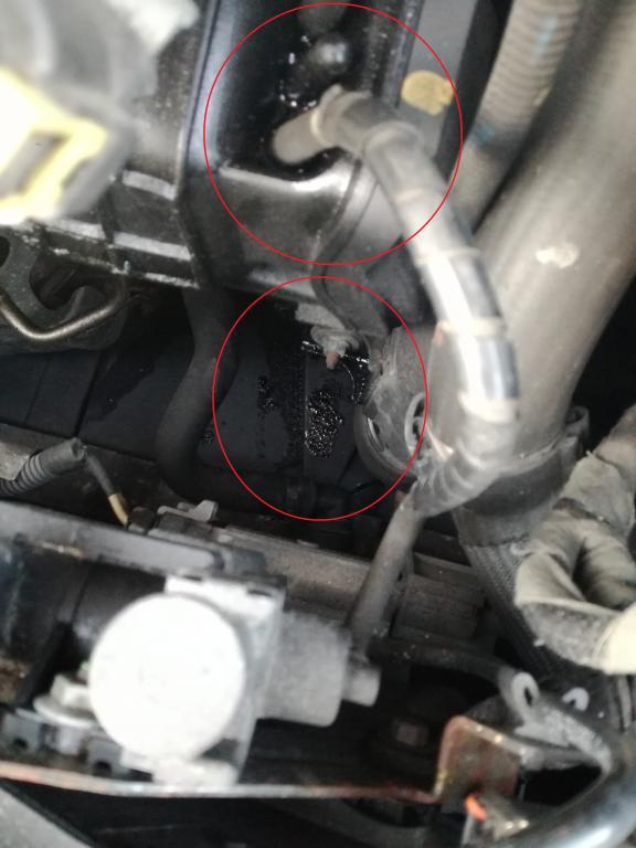

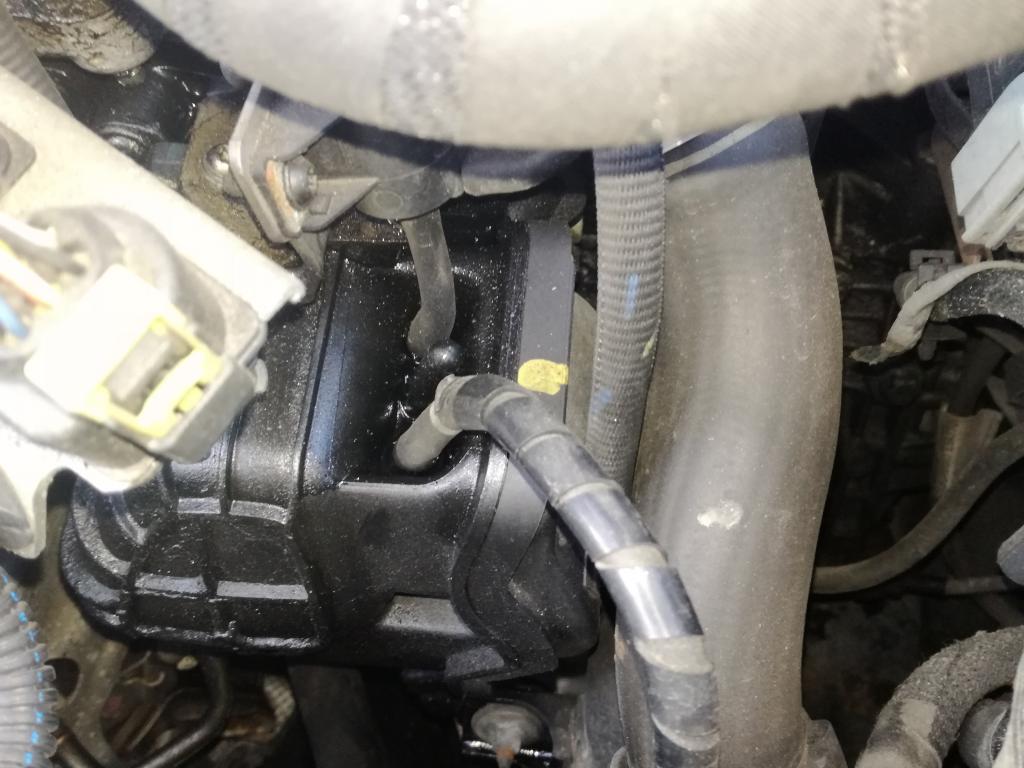

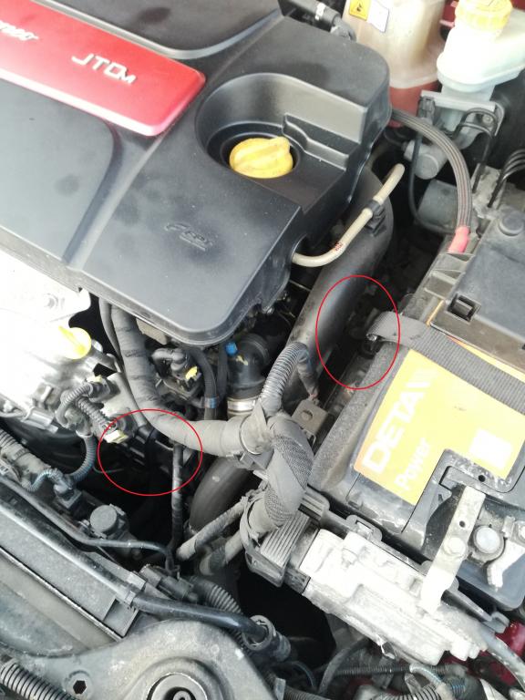

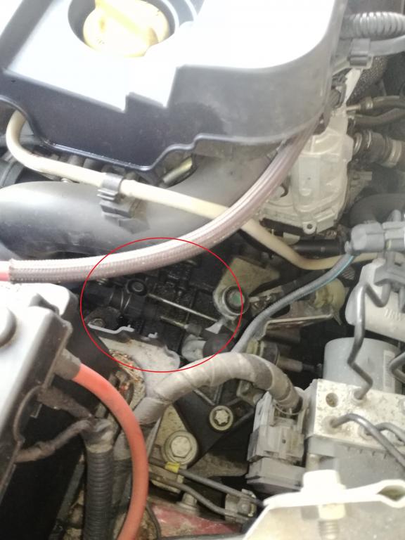

    Dopiero zaczynam swoją przygodę z mechaniką samochodową więc proszę specjalistów o pomoc. Czy spotkaliście się z podobnym problemem jak na zdjęciach. Model silnika 2.0 JTDm 136KM. Jak go kupowałem to te części (wydaje mi się, że jeden z tych elementów to skrzynia biegów) już były mokre, ale auto jeździ bezproblemowo, żadne płyny mi nie maleją - przynajmniej jak na razie tego nie odnotowałem. Ostatnio zdejmowałem i myłem dolną pokrywę silnika i też te części, żeby zobaczyć czy problem nadal występuje, czy raczej to tylko brudy z przeszłości po naprawach. Niestety ponownie dolna pokrywa i te części pobrudziły się jakiś olejem/smarem. Jakieś pomysły?

    Na pierwszym zdjęciu masz chłodniczke egr. Lubi się rozszczelnić i wyciekać z niej płyn chłodniczy- jak będziesz mieć nagły ubytek to pewnie ona puściła. Był o tym temat. Pasuje od opla i jest połowę tańsza niż oryginał. Ten drugi wyciek to prawdopodobnie uszczelka pod wlewem oleju, też częsty przypadek w 2.0 jtdm

    Wymieniasz uszczelkę mocowania wlewu oleju i będziesz miał sucho , miałem identycznie.

    Tak, to ta uszczelka. W inter carsie też mają zamiennik z elringa EL384570, chyba 15 zł. Chłodnice egr zostaw w spokoju bo płyn nigdzie nie leci! Uszczelka podstawki wlewu do wymiany i po temacie
