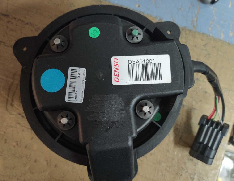

Ja osobiście jeszcze nie wymieniałem ale co chwilę gdzieś o tym czytam więc stwierdzam że każdego to czeka :( Zaczynam też mysleć czy nie kupić teraz na zapas bo za jakiś czas może być z tym problem.
Eee tam, opowiadacie; u mnie jeszcze świeży i pachnący :cool:!
Załącznik 284738 Załącznik 284739
Oddam za 5k. Komu, komu...:D?

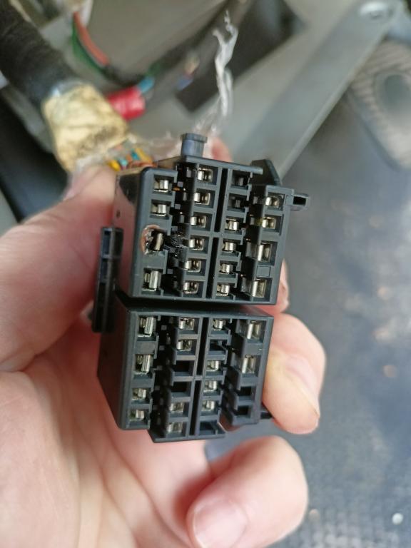

Załącznik 284740
siema, sprawdź 3 od prawej u góry pin w tej kostce ( u mnie był wypalony i dmuchawa nie działała) . Nad pedałami w kabinie znajdziesz.
