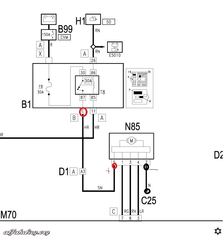

    rozebrałem trochę podszybia na szybko, posprawdzałem bezpieczniki -ok, przekaźniki też powyjmowałem i są ok, pod ICS kostka też ok. klapa obiegu wew/zew jest ok. pytanko - czy jak podjade na kompa to znajdą mi dokładnie który element jest walnięty?

    Sprawdź złącze wentylatora.
    Mało który kompa ogarnia klimę w 166.

    te złacze które ma bodajże 3 przewody dość grube? niestety mój mechanik nie podołał - wszystkei jego interfejsy nie podpinają sie pod klimę 166.
