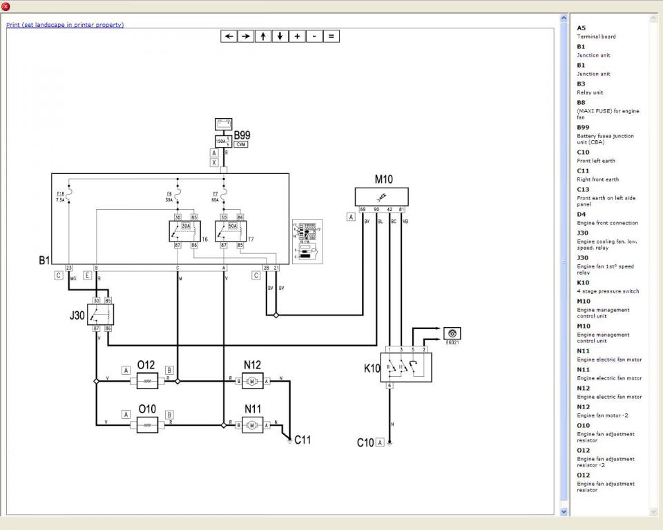

Schemat prawi,że przekaznik R 6 R 7 to jeden tor sterowania umieszczony w module R3 a drugi tor to
chyba podwójny przekaznik K 10 sterowany chyba z ECU
Czyli wychodzi,że dwa niezależne żródła mogą te wentylatory włączać.
Wy jak macie? -----chodzi wam wentylator i wyłączycie stacyjkę to ten przestaje chodzić?
Czy chodzi jeszcze jakiś czas?
---------- Post added at 19:07 ---------- Previous post was at 19:02 ----------
Ja nie jestem pewny czy to akurat powodem jest przekaznik.
Ta elektryka w 166 ma jakoś tak dziwnie ,ze jak spada jej napiecie na akumulatorze to zaczyna właśnie coś załączać.Czyli wychodzi na to ,że jakieś ustrojstwo ma podrzymanie z akumulatora i rozwiera jakieś obwody a jak mu brakuje napiecia to puszcza przekażnik / ustrojstwo/ i daje napięcie na urzadzenia ,które normalnie nie powinny pracować.
Muszę dokładnie ten schemat przestudiować
