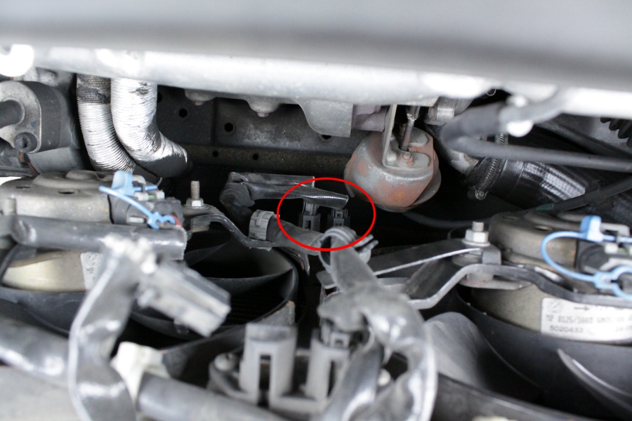

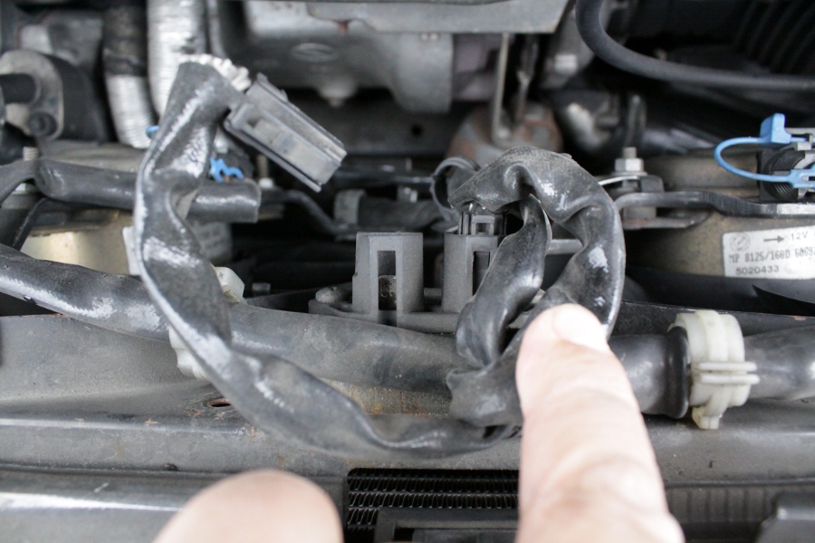

    Witam,
    Podłączę się pod ten temat. U mnie jest tak. Wentylatory chłodnicy po wyłączeniu silnika pracują pełną parą. Oczywiście pracują też przy załączonym silniku. Nie wiem jak długo bo zacząłem odpinać klemę od aku, kiedy auto miało stać dłużej niż 2h. Poczytałem więc trochę forum i w sumie nie znalazłem rozwiązania. Przeczyściłem przekaźniki i pozamieniałem je miejscami - nie pomogło (u mnie w FL jest łatwiej się do nich dostać). Kupiłem nowy czunik temperatury do termostatu (na kompie miałem błąd tego czujnika i myślałem że to jego wina) - nie pomogło pomimo że błąd zniknął. Zacząłem obwiniać klimę i presostat...
    Ponieważ czas płynął, a odpinanie akumulatora było męczące, zacząłem odpinać wtyczkę akumulatora. I tu moje pierwsze zdziwienie. Do każdego wyntylatora dochodzą 2 wtyczki. Załączam zdjęcie.
Nazwa:	wtyczki2.JPG
Rozmiar:	219.4 KB
ID:	54302Kliknij obrazek, aby uzyskać większą wersję
Nazwa:	wtyczki1.JPG
Rozmiar:	228.7 KB
    Przy czym wystarczy odpiąć prawe z nich i wentylatory przestają pracować. Co więcej termostat prawidłowo załącza wentylatory na lewej wtyczce i presostat działa też prawidłowo i załącza wentylatory na lewej wtyczce.
    I moje pierwsze pytanie.
    Po co są po dwie wtyczki na wentylator? Czy to jakieś zabezpieczenie?
    Mam jeszcze jedno spostrzeżenie... Jeżeli wszystko jest podłączone, a ja wyjmę oba przekaźniki (H i P) od wentylatorów - one dalej pracują. Co może sugerować jakieś zwarcie pod przekaźnikami i przyznam się że tego jeszcze nie sprawdziłem... chyba że jest jeszcze inny obwód.
    I druga sprawa: wysztko jest załączone (oprócz jednej prawej wtyczki na prawym wentylatorze), przekaźniki włożone - lewy wentylator pracuje ciągle. Wyciągam bezpiecznik nr 5. Wentylator wyłącza się - a po sekundzie słyszę jak załącza się przekaźnik i zaczyna pracować prawy wentylator.
    Czy coś oprócz presostatu i czujnika temperatury może załączać wentylatory? Z góry dziękuję za pomoc.
