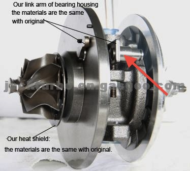

Cześć, odkopię trochę temat. Zmienna geometria w mojej turbinie musi zostać wyregulowana, sama turbina jest praktycznie nowa, ma niecałe pół roku. Wie ktoś z Was jak ma być ustawione ramię od gruszki oraz zderzak na korpusie turbiny? W zakładach regenerujących za samo pokręcenie dwoma śrubkami wołają przynajmniej 200zł a jeśli jest możliwość to chciałbym tego uniknąć. Turbo to Garrett 1749V.
Wiem już jak ustawić sztangę od gruszki, ale pozostaje kwestia zderzaka/ogranicznika ruchu. Jeżeli go wykręcę całkowicie i ruszam ramieniem od zmiennej geometrii to po odpaleniu silnika (i zassaniu gruchy) to ramię )zaznaczone na zdjęciu) powinno się znajdować w najniższym możliwym położeniu (czyli do oporu ruchu zmiennej geometrii)?
