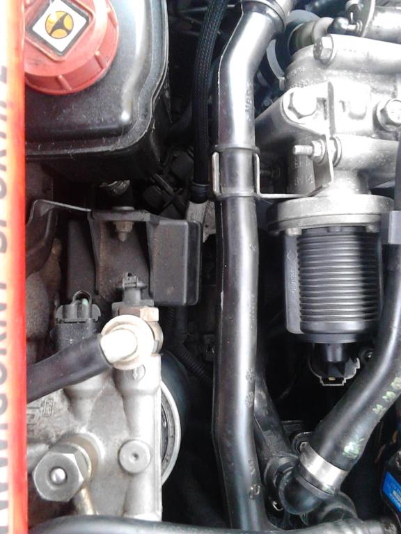

Rozrusznik mi w ogóle już nie kręci, słychać tylko "pykanie" podczas przekręcania kluczyka. Zainspirowany tym tematem wziąłem narzędzia i poszedłem do fury co by wyciągnąć to źródło nieszczęścia. Ściągnąłem pokrywę i:
Załącznik 215765
Jak od góry? Miejsca jak na lekarstwo, jak już znalazłem coś żeby wcisnąć łape to wszystko sobie zasłoniłem. Odkręcać to wszystko co jest na górze czy lepiej szukać kanału?
Szukaj kanału :). Ja u siebie w dieslu 8V miejsca mam niby więcej, a i tak darłem od spodu. Od góry musisz mieć trzymetrowe ręce łamane w czterech miejscach, od spodu wystarczą dwumetrowe łamane w trzech :).
Dzięki! :) To jeszcze jedno pytanie- czy przy wyciąganiu od dołu trzeba odkręcać jeszcze jakieś dodatkowe cuda czy wystarczą te dwumetrowe ręce łamane w trzech miejscach? :P
Nie wiem jak w GTA, a u mnie musiałem odkręcić pionową poprzeczkę trzymającą coś tam - zamocowana jest na jedną większą śrubę (17?).
