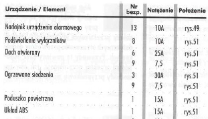

Podłącze sie do tematu bo też mi świeci czerwona kontrolka,komp nie może sie połączyć ale chciałbym zacząć od bezpiecznika tylko nie wiem który to jest. Miałem podobną sytuacje z ABS-em i powymianie bezpiecznika wszystko zaczeło działać prawidłowo, teraz też bym tak chetnie zrobił gdybym w końcu znalazł ten bezpiecznik. Wie ktoś może który to?
Załącznik 29912Załącznik 29913
