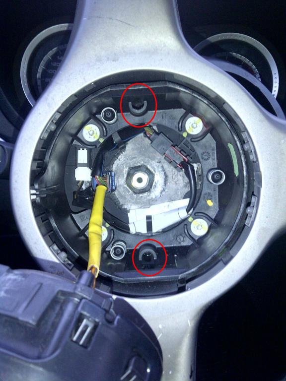

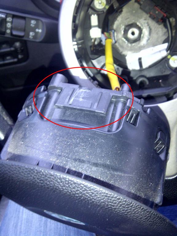

3. Zdejmujemy poduszkę - skręcamy kierownicę o 90' i wkładamy płaski śrubokręt (ja użyłem takiego jak na zdjęciu) od dołu w otwór od tyłu kierownicy (jak na zdjęciu) mocno skręcamy śrubokręt poduszka sama odskoczy później skręcamy kierownicę tak żeby mieć dostęp do drugiego otworu i znów robimy akcję z śrubokrętem, zaznaczam nie idzie łatwo zatrzask jest duży i mocny ale jak mocno skręcimy to zadziała. Proszę się nie zrażać po pierwszej nieudanej próbie. Odkryłem że naciskanie nie działa lepiej przekręcić

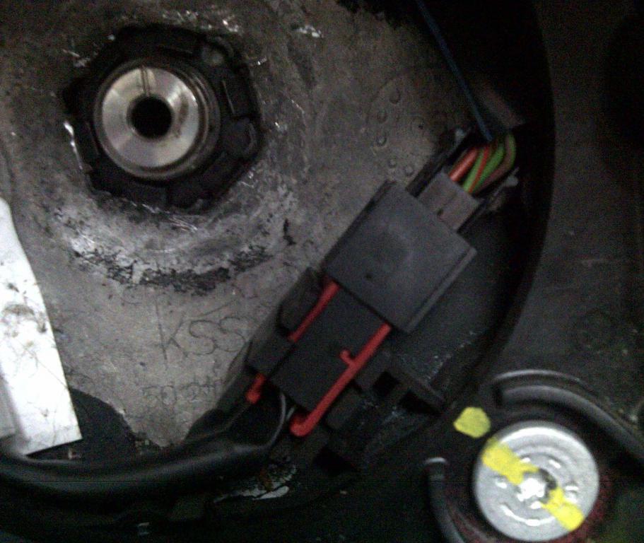

4. Odpinamy kable od poduszki
5. Odkręcamy śrubę mocującą kierownicę klucz 24 najlepiej grzechotka
6. Co do ustawienia kierownicy nic nie trzeba zaznaczać bo na drążku jest znacznik jak widać na zdjęciu
Załącznik 62313
Co do montowania przycisków sterowania radiem to taśmy nie trzeba wymieniać bo wszystkie kable są jak na zdjęciu powyżej.
