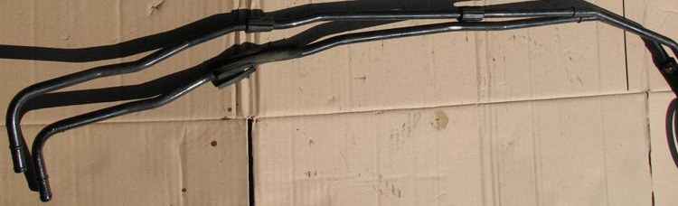

Diagnoza:
Pekniete aluminiowe przewody.
Załącznik 23421
Cena w sklepie za caly komplet 550 zł :rolleyes:
Zamówione u szwagrow za 50.
latwo znalazles dziure?
Tak, dzisiaj na spokojnie sie przyjrzalem po podniesieniu auta na lewarku i bylo widac jak na dloni. Nawet nie musialem zalewac plynem i odpalac.
