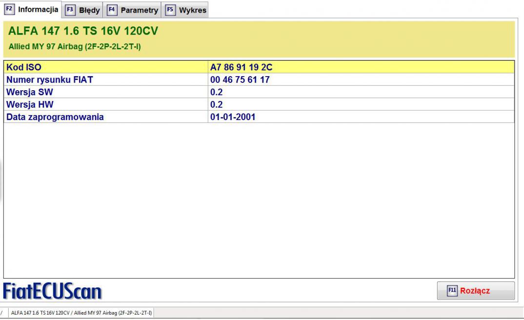

U mnie wygląda to tak:
Załącznik 24800
Załącznik 24800
- masz starszą centralkę(MY97 ) na procesorze motoroli.
- bez problemu powinna być odtworzona.
- teraz tylko znależć fachowca z plikiem do tej centralki.
- dla twojej centralki 46756117-MY97 procesorem jest motoroila MC68HC08AS32.
- dla mojej centralki 46842421-My99 Siemens nalezy odczytac i zmienic w eeepromie 95080.[COLOR="Silver"]
Błąd 01 Centralka do wymiany Jak zakupisz taka samą o tych samych nr nic nie trzeba programowac tylko wymiana i kasowanie błedów
Ja kupiłem swoją tutaj
http://allegro.pl/sensor-sterownik-m...543306702.html
Specjalizuja sie w Air bagach co najwazniejsze dostaniesz gwarancje i to ze centralka nie była flashowana
Wyciagnij swoja spisz nr i zapytaj
Same numery sensora nie gwarantują poprawności działania. Te same sensory występowały w różnych wersjach wyposażenia (różne ilości poduszek) a różniły się tylko oprogramowaniem. Zajmuję się sensorami airbag - gdybyś potrzebował pomocy pisz na PW.
- sensory stosowane w 147w dwóch pierwszych wersjach było stosowane 5 rodzaju programów zawartości eepromów. w ostatniej wersji chyba aż 6 wersji oprogramowania w eepromie 95080. dlatego chyba lepiej jest naprawiać ( reprogramować ) swoją centralkę niż kupować nową na alegro.Cytat:
46756117-HC08AS32 46813473 HC08AS32 46842421 5WK43277 95080
- a moze jakis zrzut z tego co Ci FES odczytał.
http://img199.imageshack.us/img199/8...bagmy97.th.jpg
http://img11.imageshack.us/img11/975...421my99.th.jpg
FES pokazal mi te informacje
http://img534.imageshack.us/img534/9315/airbagd.jpg
