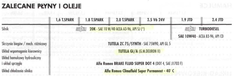

A z instrukcji do AR wycinek o plynach dla ciekawskich:
Załącznik 26828
Dobra dzięki za rady. Dzisiaj popatrzę.
