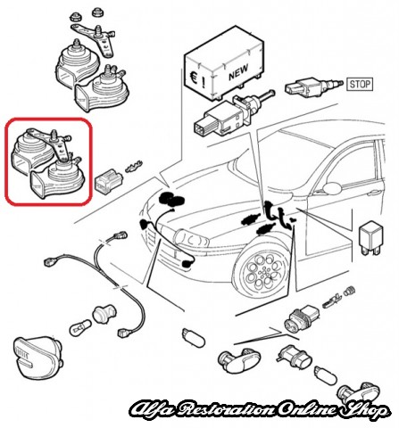

Panowie a w którym miejscu szukać syreny klaksonu, wczoraj szukałem pod maską tej trąbki ale nigdzie nie widzę tego ustrojstwa. I czy w ogóle bez kanału się do tego dostanę ?
Szukam i nie mogę znaleźć, szukam w google "horn location", "gdzie jest klakson w Alfa Romeo 166" i jedynie pokaz to inne modele. A przecież nie możliwe żeby trąbka klaksonu była w 166 w tym miejscu gdzie jest wlew płynu do spryskiwaczy Załącznik 262817
klakson jest z lewej strony za zderzakiem
W zależnosci od rocznika były 2 typy klaksonów. Taki jak na foto albo plastikowe "trąbki" w nowszych rocznikach.
Załącznik 262818
Czy żeby tam się dostać potrzebny mi będzie podnośnik ? Są w zderzaku jakieś ciężko dostępne śruby od spodu ?
Nie. Ale znacznie wygodniej będzie jak "podlewarkujesz" i zdejmiesz koła.
