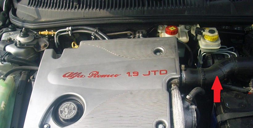

A czy przyczyną może być pęknięta rura widoczna na zdjęciu? Załącznik 27438
Tak, przecież pisałem że ta nad akumulatorem najczęściej :)
Dzięki wielkie, myślę że to może być przyczyną wcześniej tego nie zauważyłem.
To jest przyczyna!
Po wymianie rury wszystko wróciło do normy. Dzięki za wszystkie odpowiedzi w moim temacie
