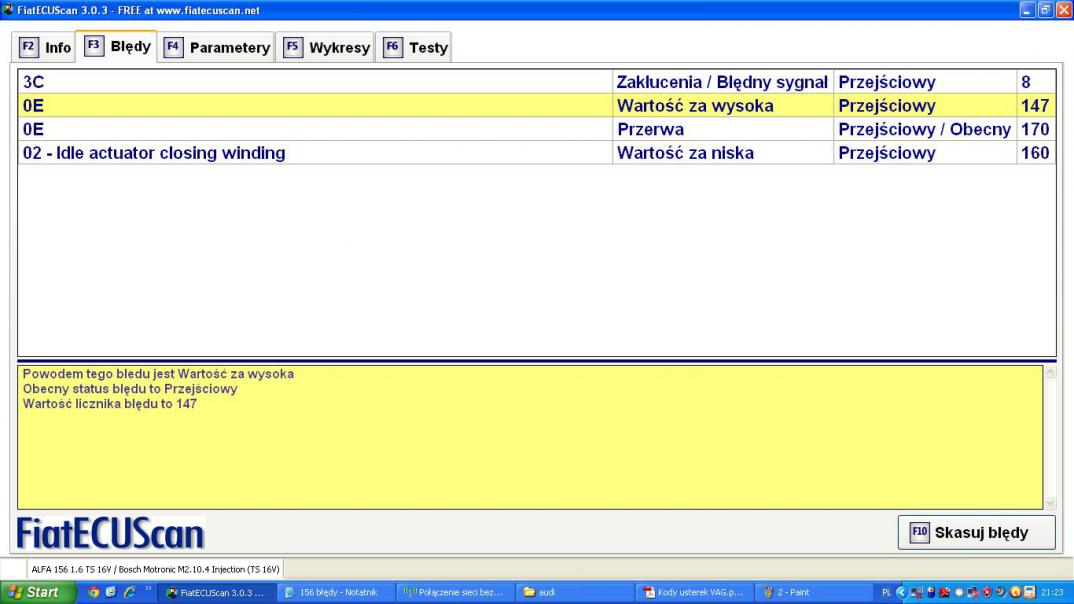

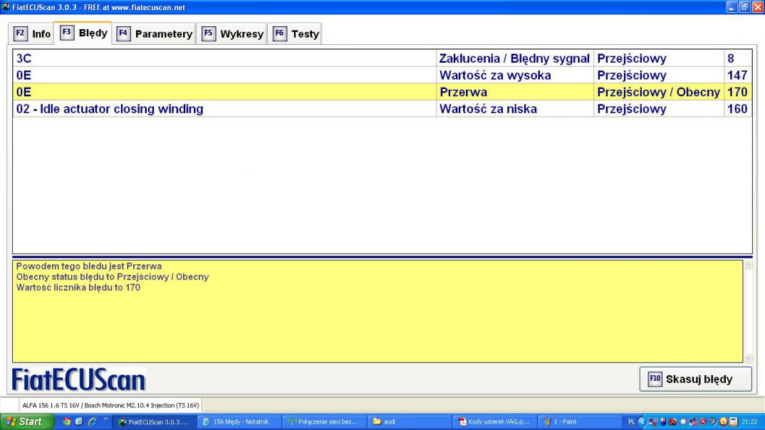

4 załącznik(i)
trochę czasu upłynęło i ostatnio lekko zaniedbałem swoją alfę, ale wracając do rzeczy po wielu próbach udało mi się skomunikować ją z komputerem i oto błędy jakie mi wyskoczył:
program kwpdiag:
Read diagnostic faultcodes :
Bytes received: 07 F2 1A 00 40 0A A2 41 37 36
DTC: 0x07 = 7
state : 7
type : 0x12 unknown
condition1 : 0x1A
condition2 : 0x00
counter : 0x40
DTC: 0x0A = 10
state : 5
type : 0x02 Short circuit at GND
condition1 : 0x41
condition2 : 0x37
counter : 0x36
KeyBytes, count : 5
32
86
04
15
26
ID after 5baud init:
ID : 2774021620 , 0261204772
ID : 9487537301 , 1037357849
ID : 60302564 , 46520306
fiatecuscan:
Załącznik 29208Załącznik 29209Załącznik 29210Załącznik 29211
byłbym wdzięczny gdyby ktoś obeznany postawił diagnozę, pozdrawiam
