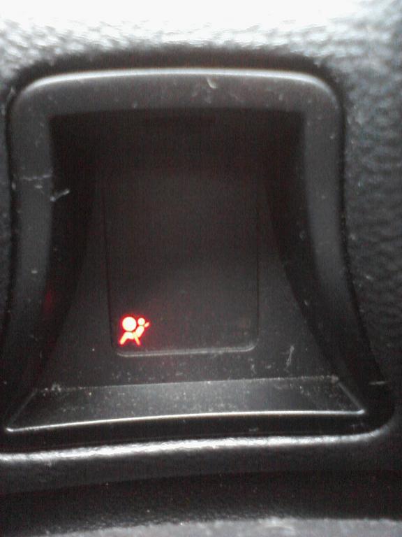

mam jeszcze jeden problem z poduszką cały czas świeci tak kontrolka Załącznik 29156 co to może być??????
mam jeszcze jeden problem z poduszką cały czas świeci taka kontrolka co to może być??????
Załącznik 29162

witaj
przeczytaj instrukcje
awaria poduszki

Dlatego warto podłączyć samochód do kompa. Wtedy pokazuje błędy i wiadomo co się popsuło. Wymieniając na czuja lub wyłącznie na podstawie rad na forum można wymienić pół samochodu i niczego nie wskórać. Dlatego opinie z forum są bardzo przydatne przy poszukiwaniu ewentualnych przyczyn - sam dwa razy znalazłem usterkę dzięki temu - ale ostatecznej weryfikacji może dokonać ktoś, kto samochód fizycznie zobaczy i sprawdzi.
Tak jest też z kontrolką poduszki. Może to być wszystko od skoku napięcia na kontrolce, który spowodował wystąpienie błędu w kompie (który trzeba skasować), poprzez uszkodzenie np. taśmy zwijacza w kierownicy, az po uszkodzenie poduszek. Przyczyn jest mnóstwo, dlatego przede wszytskim podepnij np. do EcuScana i będziesz miał wszytsko napisane, co jest nie tak.
rowzniez mam problem z ta kontrolka dzis jadac do pracy mi sie oswiecila zgaslo auto. Po kilku probach nie odpalilo zostawilem je na prakingu. Po pracy przyjechalm je scholowac i normalnie odpalilo moze ktos pomoc co dalej robic?
