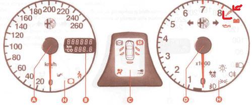

    Domyślnie alfa 156 99r Potrzebuje opis kontrolek na zegarze
    Potrzebuje opis kontrolek na zegarzeKliknij obrazek, aby uzyskać większą wersję
Nazwa:	zegarybv8.jpg
Rozmiar:	18.8 KB
ID:	28953Co oznacza tak kontrolka ???????
    Użytkownik Romeo Avatar -BamBosZek-
    08 2009
    Bielsko-Biała
    156 3.0 24v
    2,281
    Kontrolka silnika, wskazuje bledy, usterki itd. Tzw "Marchewa"

    ja też się dorzucam do problemu.
    -Najczęściej zapalała mi się w ostatnią zimę jak nie mogłem odpalić samochodu w mrozy. piłowałem piłowałem aż poszło po przejechaniu "iluś" km zapalała się po powrocie z pracy po "iluś"km gasła sama
    -Ostatnio miałem problem z nią jak padł mi alternator...

    cały czas swieci kontrolka
    08 2009
    Bielsko-Biała
    156 3.0 24v
    2,281
    Cytat Napisał shogun76 Zobacz post
    Uzupelnij profil bo nie ma tu jasnowidzow przewidujacych jaki masz silnik objawy oprocz marchewy?
