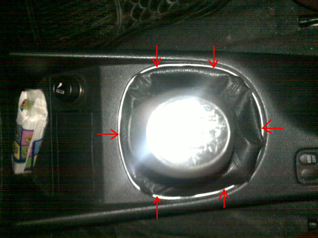

gdzie znajduja sie te zatrzaski ? ktos moze je zaznaczyc Załącznik 30738
zaznaczy ktos na zdjeciu gdzie znajduja sie zatrzaski ?
Mniej więcej tu:Załącznik 30785
