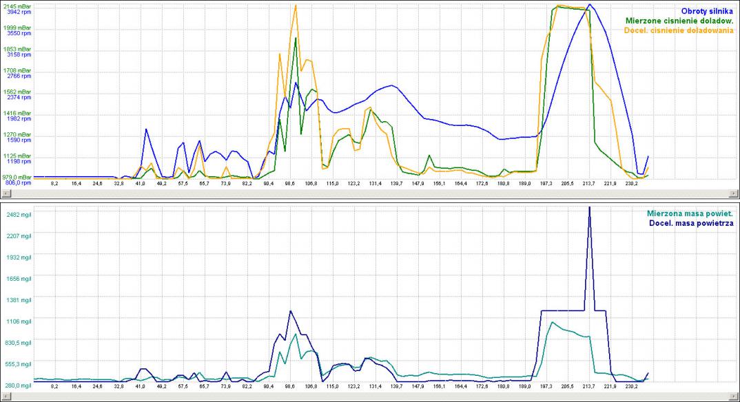

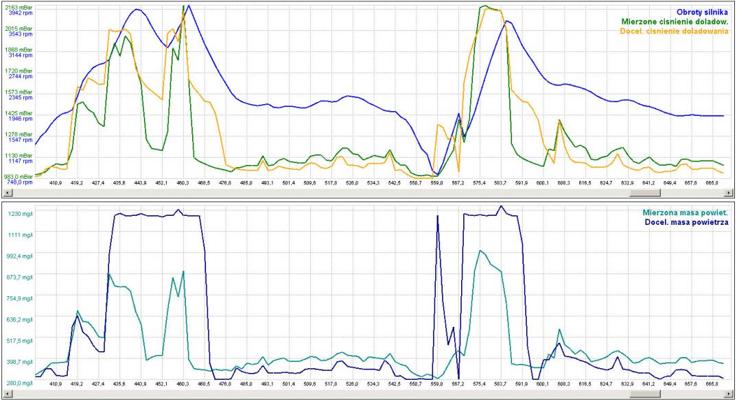

Chciałbym dołączyć się do tematu. U mnie usterka jest nieco mniejsza, ale zauważyłem, że auto nieco słabiej przyspiesza. Poza tym lubi czasem puścić dużego czarnego bąka w momencie gdy przy 1500 obr/min wcisnę pedał do końca, a auto zaczyna ciągnąć gdzieś pomiędzy 1800 a 2000 obr/min. Nieszczelność dolotu raczej wykluczam ponieważ nie dawno miałem wymieniany przewód turbo -> intercooler i ogolenie optycznie wszystko wygląda dobrze,a i świstów też nie słychać. Zrobiłem przejazd z FESem, poniżej załączam logi. Czy da się z tego wyciągnąć jakieś wstępne wnioski? Mój silnik to 1.9 JTD 74kW 2003r.
Załącznik 31234 Załącznik 31235
