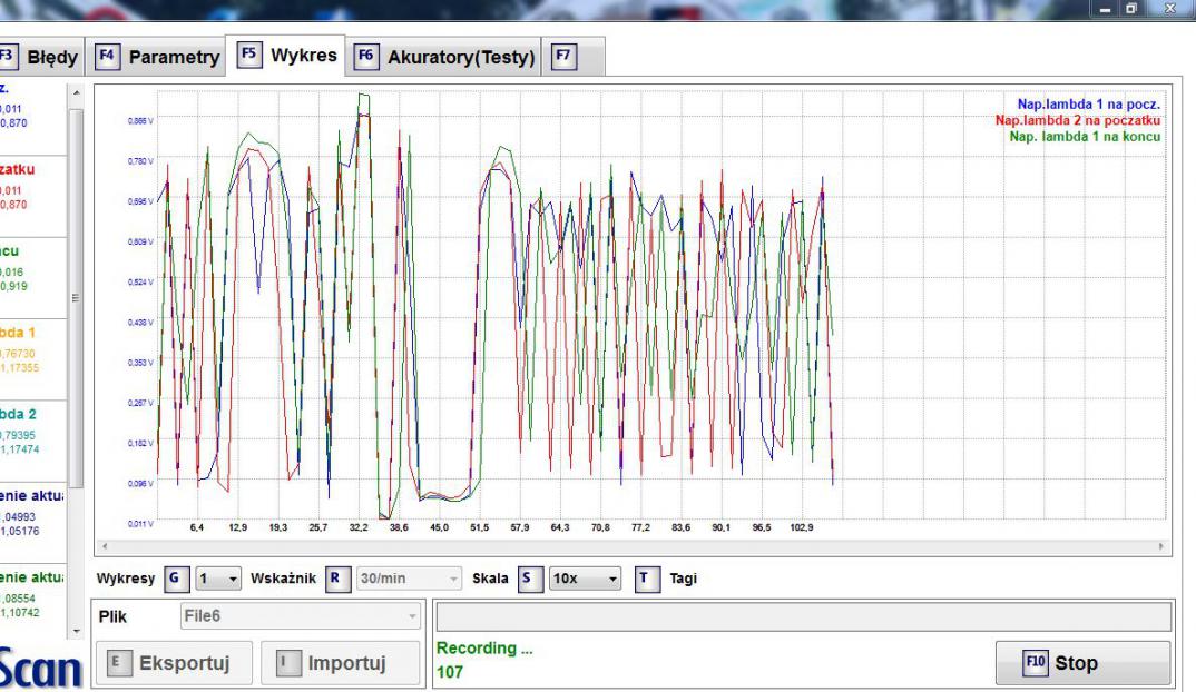

FIAT ECUSCAN może być? czego wykresy będą najistotniejsze i robić je na biegu jałowym czy podczas jazdy? a tak na marginesie dzięki za próbę pomocy.
Tak może być, wykres przepływki z jałowego do odcięcia (powoli wcniskaj pedał) oraz parametry pracy sondy+TRA i FRA. Zrób zrzuty ekranu i wstaw na forum. Wszystko rób oczywiście na rozgrzanym silniku

Załącznik 32003Załącznik 32004Załącznik 32005Załącznik 32006 zrobiłem jak mogłem ja z tego nic nie rozumie aha przy odcięciu tzn, u mnie odcięcie polega na zatrzymaniu się wskazówki na początku czerwonego pola z wydechy leci gesty jasny dym:(
- przepływ wynosi 130 kg/h z wykresu, wartość dość niska jak na silnik 147 TS 2.0.
- test ma być robiony dynamicznie, gaz do podłogi.
- przecież i tak dynamike serwuje nam ECU a nie cięgno mechaniczne gazu.
- anemiczne dodanie gazu może skutkować takimi wynikami, efekt ten może być także spowodowany złym stanem technicznym oprzyrządowania, czujników tego silnika.
- brak charakterystycznego odcięcia też mam w swojej 147 TS 1.6.
- odczytany zakres odcięcia to 6.500 w moim silniku.
Przepływ powietrza za mały. Jak ja robilem do odciecia to ponad 400 mialem ale silnik 1.6
robiłem powoli bo tak mnie poinstruowano , zrobię dynamiczniej.
