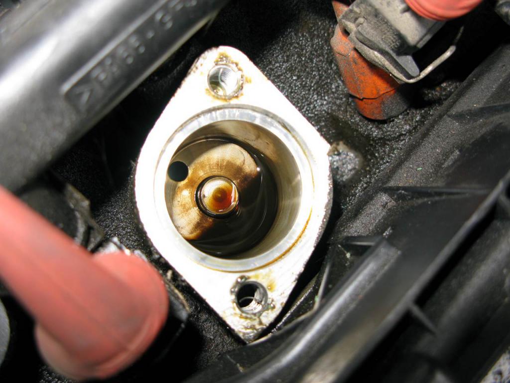

mam podobny problem co kolega(olej w krokowcu co widać na załączonym zdjęciu)
Załącznik 35624
a do tego silnik na luzie co jakiś czas zafaluje obrotami (kable i świece ok, czujnik położenia wału i sonda niedawno zmieniane). I w związku z tym mam dwa pytania:
1. Czy taka ilość oleju w silniczku krokowym jest normalna?
2. Czy może to być przyczyną falowania obrotów?
Pozdrawiam
kolego Mattiskc to nie jest krokowiec tylko zawór pod solenoidem... (wykręciłaś nie ta część) Olej tam ma być.
