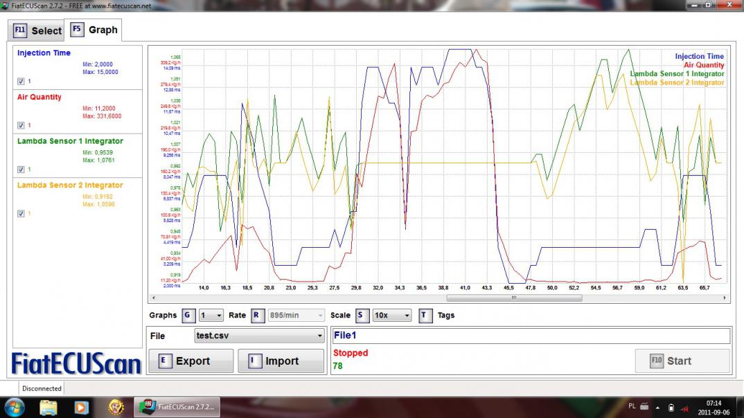

a więc tak dziś podłączyłem kompa i testy w czasie jazdy z gazem w podłodze do odcięcia
Air Quantity min-11,2kg/h max-331,6 kg/h
Injection Time min-2ms max-15ms
Lambda Sensor 1 Integrator od 0,95 do 1,07
Lambda Sensor 2 Integrator od 0,91 do 1,05
w czasie gwałtownego przyśpieszania lambda sensor integrator 1 i 2 cały czas na poziomie = 1 a czas wtrysku dochodził do 15ms
musze jeszcze zrobic oddzielnie test lambdy 3 za katem ale niestety w moim FES-ie moge na raz mieć podglad 4-ech parametrów
Potraficie coś wywnioskować z tych danych, które podałem?

- to jest auto z 2002 roku, czyli ECU to ME 7.3.1 , nie M1.5.5
- jak na razie nie podałes żadnego wykresu, menu informacyjnego z odczytu ECu.
- w FES-ie wybierasz 4 x wykresy dla sond lambda, jesli nie ma danej sondy to wykres będzie zerowy.
- wykres MAF-a pokaże tylko 408 kg/h , a nie 480.

- wykresy z FES-a przy G==1 są do wrzucenia, ja przynajmniej nic nie widzę na nich.
- przy G== 4 coś mozna analizowac.
