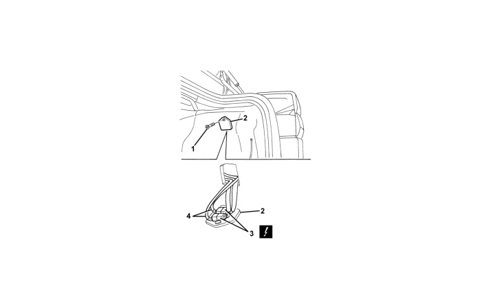

No i się chyba u mnie wyjaśniło. Podobnie jak u kolegi w o rok młodszej 156-stce (także na dziurach zaczęła kontrolka airbag zapalać się i gasnąć) - problem leżał w wiązce w bagażniku. Dziś poprawiłem mocowanie wiązki i po przekręceniu kluczyka kontrolka paliła się trochę po czym normalnie zgasła. Teraz za każdym razem gaśnie normalnie jak na początku. Jednak muszę to zrobić porządnie, wyczyszczę styki, podegnę kontakty we wtyczkach jeśli się będzie dało i umocuje dobrze wiązkę.
Pamiętajcie - zanim zaczniecie grzebać przy poduchach - klema ujemna musi być zdjęta z akumulatora, odczekać z 10 - 15 min i brać się do pracy. Oto umiejscowienie wiązki w AR 156 '02:
Załącznik 35546
