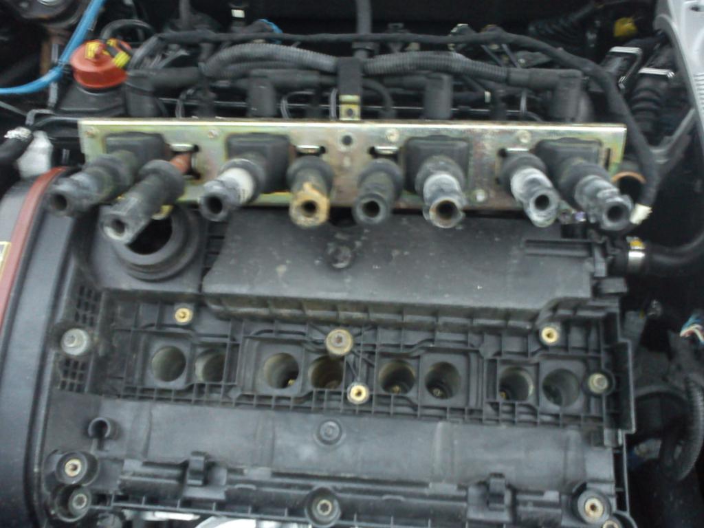

Okazało się, że poprzedni właściciel umył silnik i gniazda świec były zalane wodą. Stąd to szarpanie. Problem był w zapłonie.
Załączam zdjęcie (trochę marnej jakości, ale zrobiło się już trochę ciemno)Załącznik 37132
Teraz nie ma problemu.

Woda lub olej w gniazdach świec to typowa przypadłość naszych modeli.
Olej na pewno pochodzi od silnka, więc wskazana wzmiana uszczelki pokrywy zaworów.
Ale woda przypuszczalnie wykrapla się z pary wodnej w gniazdach świec.
Nie mogę tylko wytłumaczyć, jak to się dzieje, że nie może odparować, skoro żeby się wykroplić musi, być dostęp świeżego powietrza.
Też miałem to samo i poradziłem sobie z problemem w ten sposób, że w talerzykach uszczelniających fajek wyciąłem na obwodzie niewielkie trójkąty - po jednym na każdym talerzyku naprzemianlegle - żeby woda mogła swobodnie odparować.
Od tego czasu (7 lat) mam spokój z tym problemem.
