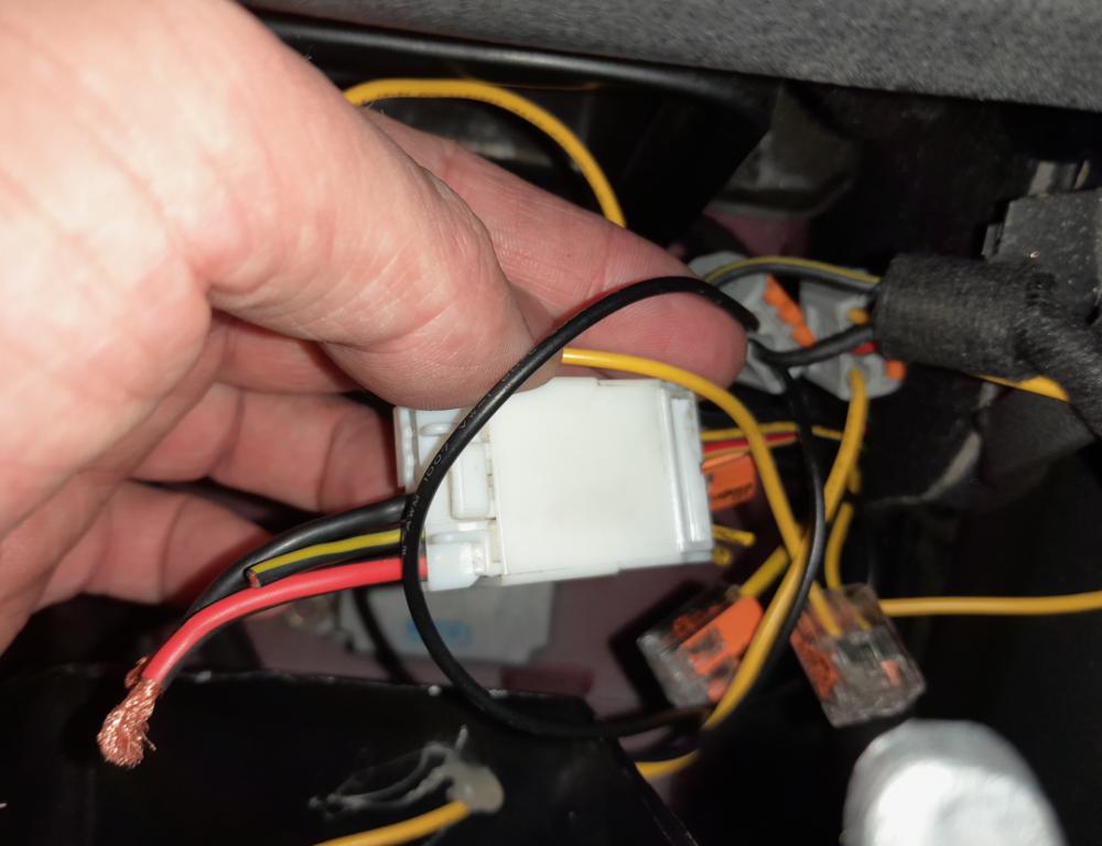

U mnie wszystkie bezpieczniki były ok, okazało się, że wtyczka w tunelu sprawiała problemy. wystarczyło ją lekko ruszyć i zaraz wszystko znowu działało. zrobiłem kable ciach, podłączyłem przez złączki WAGO no i teraz wszystko działa.
Załącznik 284575
