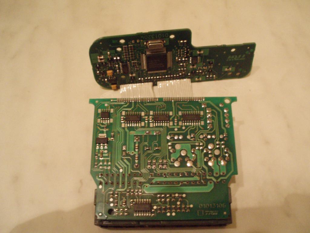

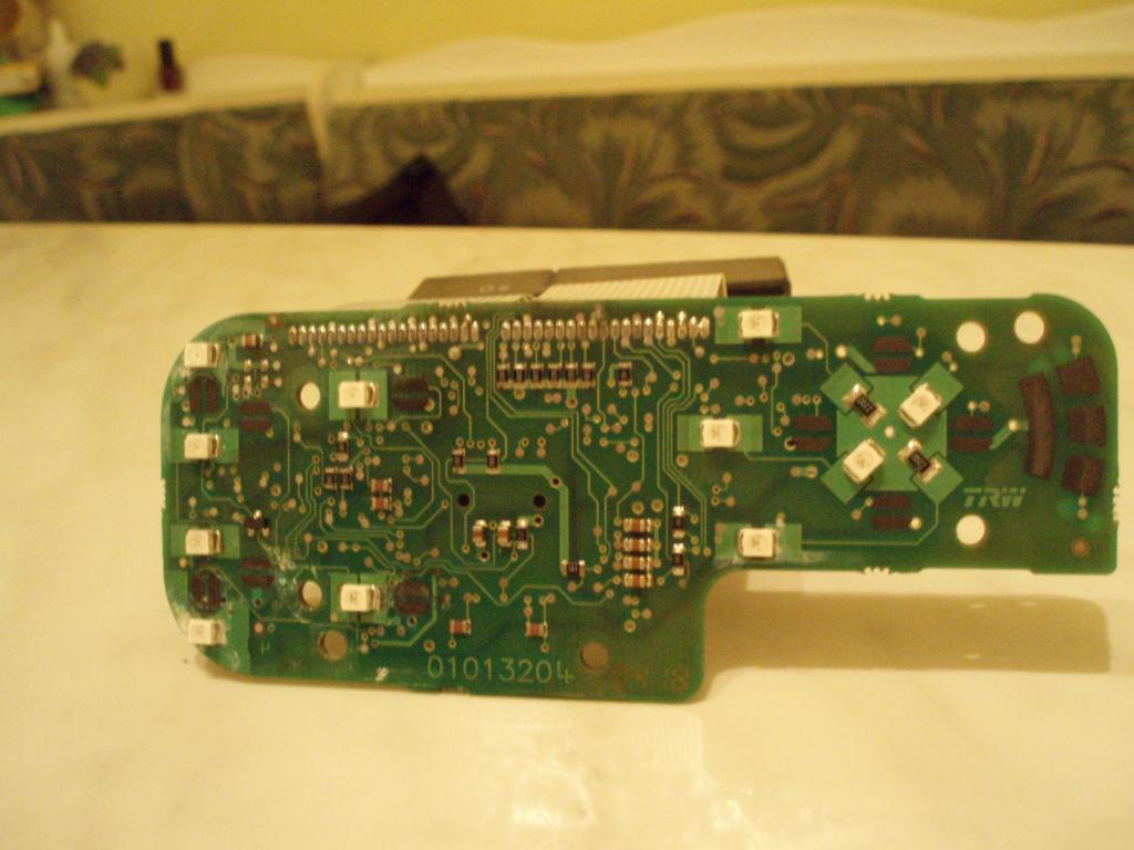

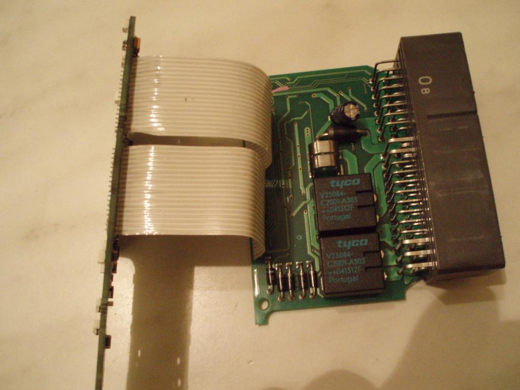

Witam wyjąłem moduł sterowania szybami i lusterkami z drzwi kierowcy, teraz dam go koledze który jest elektronikiem w celu sprawdzenia.
Załącznik 43269Załącznik 43271Załącznik 43274
Witam ponownie, moduł został sprawdzony, ale nic nie wskazuje na to ze jest uszkodzony, CHYBA?!!. Zauważyłem kolejne dziwne zachowanie tego modułu przełączników. Usiadłem w aucie, zamknąłem auto z pilota i obserwowałem ten przełacznik szyb: po pewnej chwili zabłysło jego podświetlenie i tak kilkakrotnie, potem zabłysneło podswietlenie i zapaliły sie diody przycisków zblokowania tylnych szyb i przełącznika tylnych szyb i cyknął przekaźnik pod kierownicą i zapaliły sie swiatła w podświetleniu drzwi i w takim stanie juz trwał. Gdy otworzyłem zamek centralny i drzwi to oczywiście nie było temperatury i przełaczniki szyb, bagażnika nie działały?
