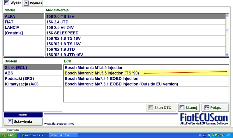

Ktoś może podać w, którym miejscu jest ECU?bo nie wiem jaki wybrać podczas łączenia się. Auto z 1999 roku.
Próbowałem różne cuda i nic.Przełącznik mam na 1 pozycji

Ja mam dwulitrowego TS-a i bez problemu FES łączy się z ECU jak niżej
Załącznik 50108
To może ten kabel źle siedzi bo w sumie to on lata jakby do końca nie wszedł,ale próbowałem go bardziej i nie da się.
Netbooka na XP mam.Port COM dobry ustawiłem.A opcja SCAN do czego służy?sam szuka czy jak?
O ile się nie mylę to F11 sam odnajduje ECU
