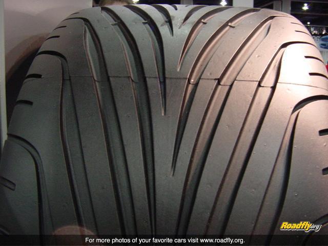

Panowie, panowie żadne flatspoty czy inne zapozyczenia z angielskiego. Pozwoliłem sobie zerknąć w googlach co to za opona:
Załącznik 50779
Tego typu bieżnik "jodła" to jest dobra ale na tor do sportowych wozów. Miałem w tamtym roku po poprzednim właścicielu i po ich założeniu na przód to huk, rumor i drgania. Szczęście w nieszczęściu rozwaliłem jedną o krawężnik i musiałem zmienić na ciszę i spokój :)
Albo źle leżakowane opony. Może zimowały na stojąco, zamiast np. na wieszakach
