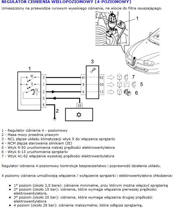

1 załącznik(i)
Czujnik temperatury w termostacie zaklejony i nie podłączony? Niesamowite no on podaje temp na kokpit ale odczytuje ja body komputer który w razie zbyt wysokiej temperatury uruchomi odrazu 2 bieg wentylatora. A klimatyzacja osobno steruje prędkościami wentylatora.
Załącznik 199846

Czujnik jest podłączony, tylko, że dodatkowo zaklejony żywicą, żeby kable nie odłączyły się. Klima włącza wentylatory, a bez klimy stoją w miejsci, ani nie drgnie pierwszy, ani drugi bieg.
