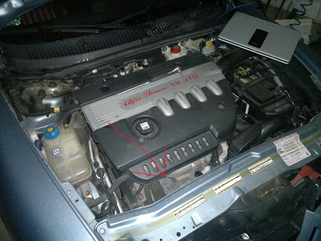

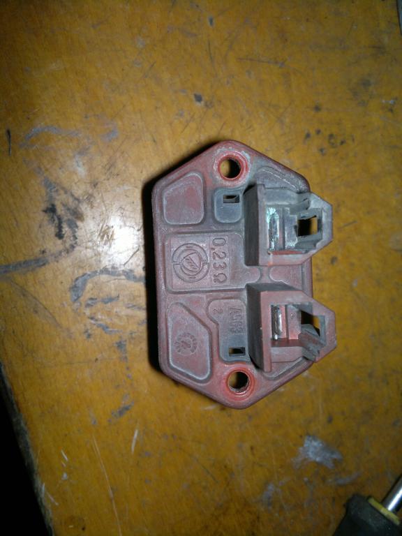

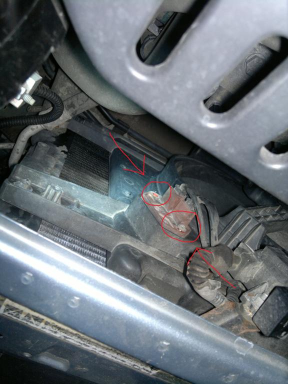

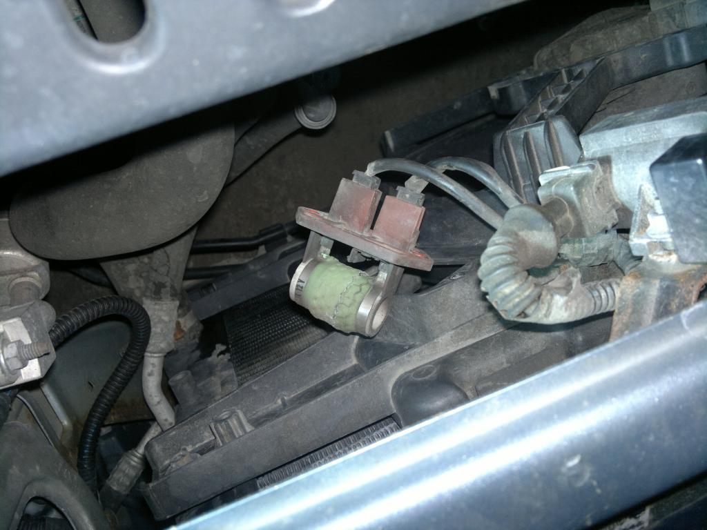

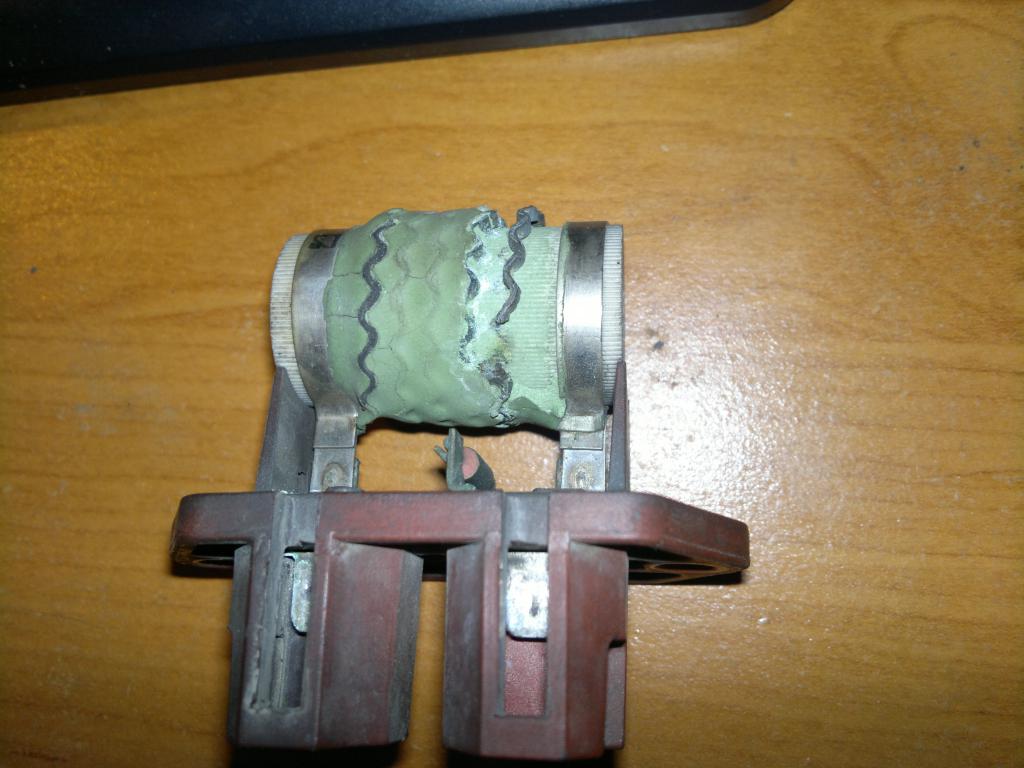

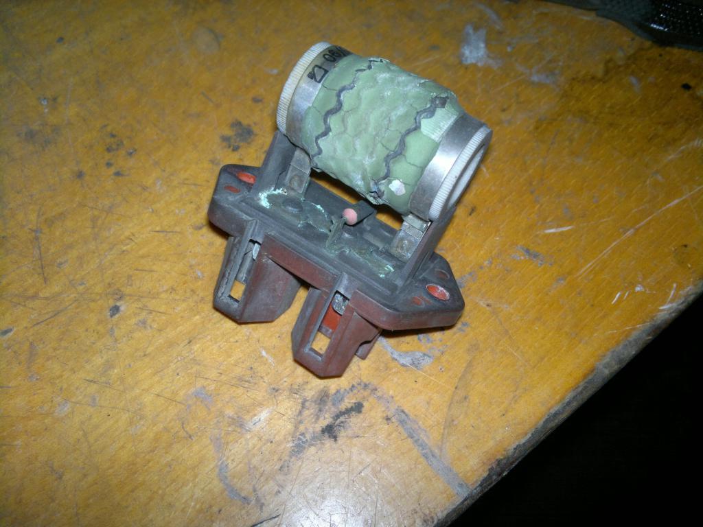

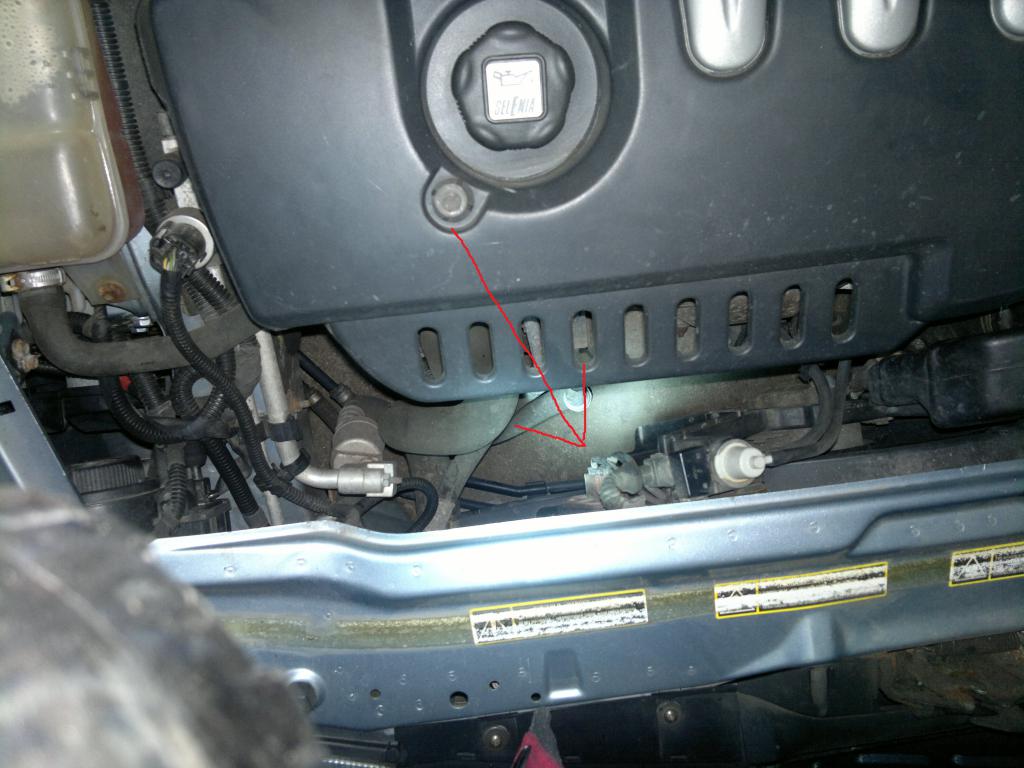

    Miałem podobny problem ale u mnie włączał się na postoju wentylator co 10s na 5s na drugim biegu. Po przeczytaniu wziąłem sie do pracy.
    Alfa 156 2003r.
    Silnik 1.9 JTD

    Odczytałem z niego że jego opór wynosi 0.23Ohm
