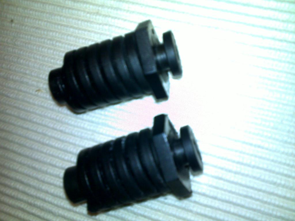

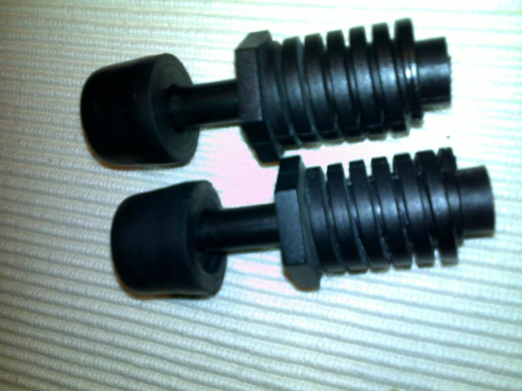

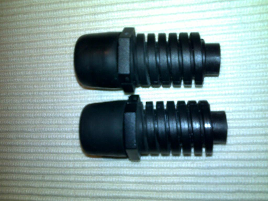

Panowie .. zgodnie z podpowiedzią kol.cuoreventi wymontowałem odbojniki...i resztę widać na zdjęciach.Były zapieczone i maksymalnie ściśnięte.Trochę oliwki czyni cuda :).
Temat można zamknąć
Załącznik 53171Załącznik 53172Załącznik 53173Załącznik 53174Załącznik 53175Załącznik 53176
Czyli gumki były ale smarowania brakło :)
Jak teraz otwieranie klapy?
