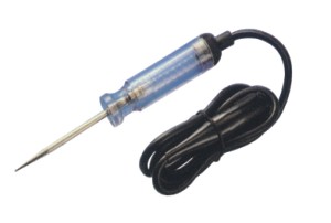

To taki zwykły próbnik napięcia 6V, 12V. Nie jest to led.
Załącznik 58227
Załącznik 58227
Nie możesz podłączać szeregowo próbnika z cewką , opór próbnika jest tak duży że cewka nie ma "siły" podciągnąć.
Możesz szeregowo z cewką podłączyć żarówkę samochodową , a próbnik podłącz równolegle do cewki.
