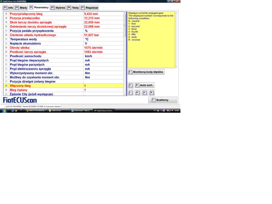

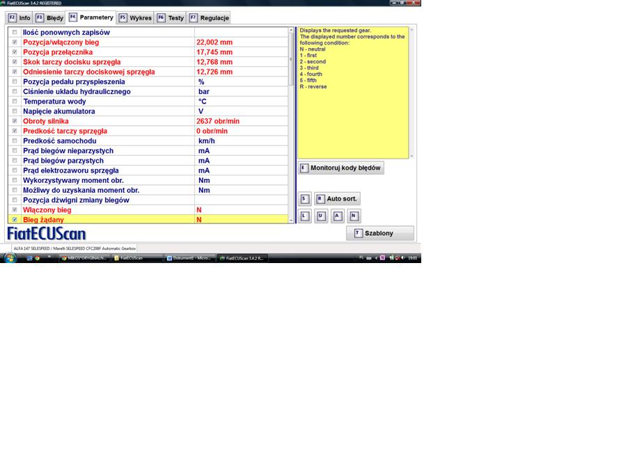

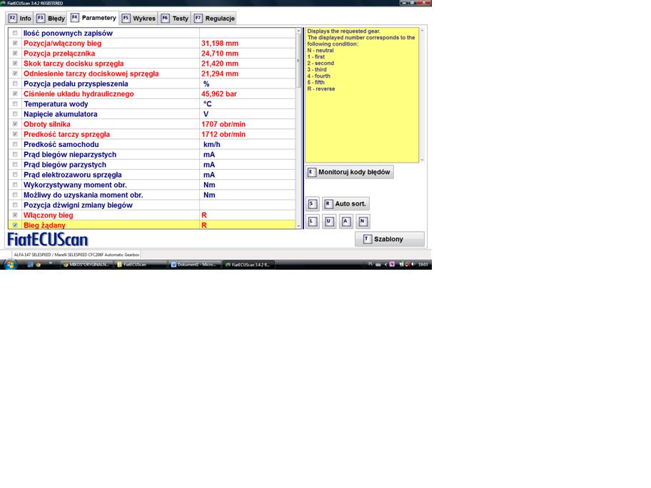

Poniżej zdjęcia z obrotami sprzęgła
Załącznik 60377Załącznik 60378Załącznik 60379Załącznik 60380
Z tego co widzę z zrzutów z ekranów FES to gdy masz włączony bieg 1 lub 2 to obroty tarczy sprzęgła i obroty silnika zrównują się (rozumiem, że przy próbie ruszania).
Myślę, że jeżeli bieg jest włączony i tarcza sprzęgła osiąga obroty silnika to auto musi jechać.
Coś jest nie tak. Wg mnie aktywator widzi, że włączył bieg - bo tak wskazują mu czujniki położenia (potencjometry) ale w rzeczywistości te biegi nie są włączone.
Na moje oko coś jest z wybierakiem lub z mocowaniem aktywatora na wałku wybieraka.
Zobacz jeszcze co dzieje się z obrotami na biegu jałowym.
Jeszcze mam propozycję jednego testu.
1. Wrzuć na luz, opuść hamulec ręczny i przepchnij auto siłą własnych mięśni.
potem
2. Wrzuć na bieg nr 1, zgaś silnik, opuść hamulec ręczny i przepchnij auto siłą własnych mięśni.
Podobnie z biegiem nr 2.
Daj znać czy auto wrzuca te biegi i na luz ?
