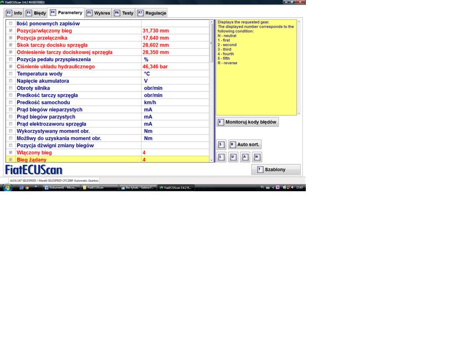

    hubert25
    Dzięki za informacje dotyczącą wariatora,
    Ale po odpaleniu silnik normalnie pracuje,
    Poniżej przedstawiam zdjęcie z parametrami o których pisałeś wyżej, jeżeli dobrze zrozumiałem,
Nazwa:	Bez*tytułu.jpg
Rozmiar:	128.1 KB
    Ostatnio edytowane przez hubert25 ; 24-06-2012 o 09:52

    Tak o to chodzi.
    Dobrze było by zrobić zrzuty z tymi parametrami dla wszystkich biegów oraz z chwili kiedy chcesz ruszyć.
    Do tego zaznacz jeszcze parametr ciśnienia, oraz parametr bieg włączony i bieg żądany.
    Dobrze też zaznaczyć parametr obroty silnika i obroty tarczy sprzęgła (i obserwować je podczas ruszania).

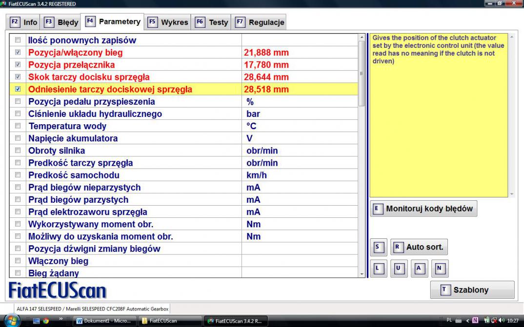

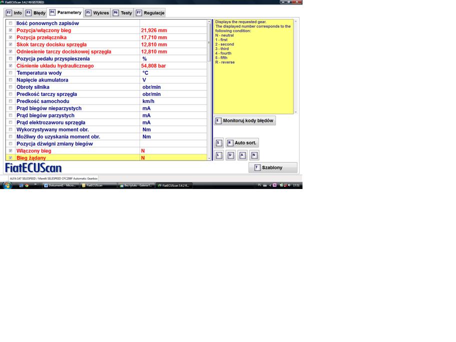

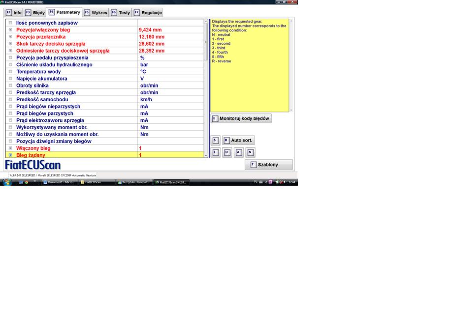

    hubert25
    Witaj,
    Poniżej są zdjęcia biegów przy wyłączonym silniku i podczas włączonego silnika,
    Tak jak chciałeś,
    Masz jakieś przypuszczenia co to może być przyczyna że nie chce mi jechać ???

    02 2007
    Lubasz
    Alfa Romeo Giulietta 2.0 JTDm automat 2013r.
    185
    Jeszcze dobrze było by zrobić zrzuty dla zaznaczonych wyżej parametrów dla biegu 1, 2, N, R przy włączonym silniku. Pokaże to jak pracuje sprzęgło.
    Dla w/w zrzutów ekranu dobrze było by zaznaczyć parametr obrotów silnika i obrotów tarczy sprzęgła.
    Jeżeli da się to zerknij co się dzieje z obrotami tarczy sprzęgła przy próbie ruszania.
    Napisz czy robiłeś coś ze skrzynią. Nie demontowałeś czasami aktywatora ?

    02 2007
    Lubasz
    185
    Na razie trudno coś powiedzieć - poczekam na dalsze wydruki.
    Z wyników które nam przedstawiłeś wynika, że siłowniki zmieniają położenie i wydaje się, że prawidłowo, bo twoje pomiary są zbliżone do moich.
    Zastanawiam się, czy coś się nie stało z wybierakiem np. aktywator ześliznął się z trzpienia wybieraka. Ale to by oznaczało, że poprzedni właściciel coś grzebał i coś wywinął ze śrubą zabezpieczającą.
    Jeszcze pytanie. Czy to zaczęło się dziać po wymianie płynu ?
