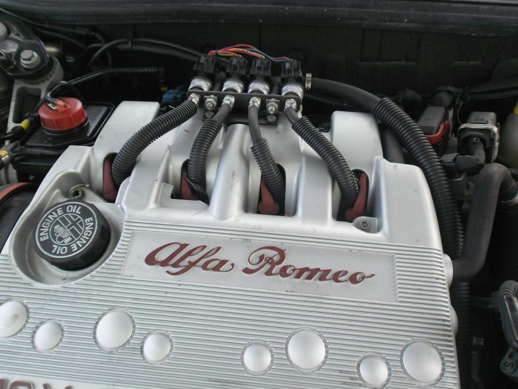

Podłączenie wtrysków wygląda u mnie tak. Załącznik 64599
Piszecie, że to wina wtrysków LPG, ale co jesli też jazdy z cylndrami czasami zdarzają sie również na PB?
