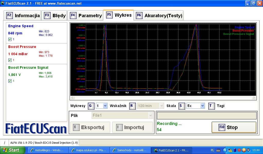

Na wolnych obrotach miałem 1bar i napięcie 1,871 V , a przy 2500 obr 1,1 bara i 2,049V...
zrobiłem wykresik :
Załącznik 67414
Na moje oko wszystko dobrze...
Może coś z EGRem? Nie zaślepiony, czynny.
Panowie ręce juz mi opadają, niewiem już gdzie szukać czego sie łapać, a w poniedziałek jade na urlop... 400km w jedna strone, mam nadzieje ze nic sie nie rozwali po drodzie.

Przepływomierz inny niż boscha się nie nadaje, od razu nowy po wstawieniu chodzi tak jak wadliwy oryginał.

Jakby nie było najprawdopodobniej będize to przepływomierz. Nie zdawałem sobie sprawy z tego jaka jest różnica ze sprawnym. Wcześniej auto paliło w trasie około 7 litrów przy oszczędnej jeździe, przy ostatnim wypadzie nad morze wyszło minimalnie ponad 5 przy cały czas włączonej klimie a do tego odzyskało jakieś 20 koni. Nie radzę oszczędzać na przepływce, na Allegro można już kupić za około 360zł. Ja żałuję że wymieniłem tak późno - tyle straconego paliwa i wrażeń z jazdy...

Ta przepływka hmm, ale obie które mam pokazuje na komputerze takie same wartość.
