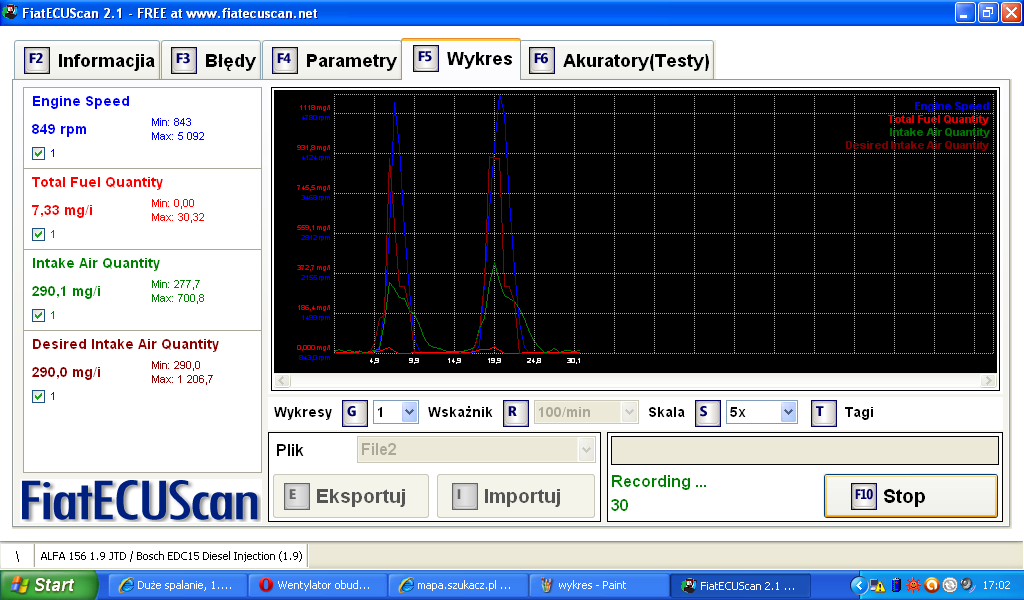

    Witam, od pewniego czasu mam problem ze spalanie w mojej Alfie. Pali mi ponad 9l w mieście i 7l w trasie, wszystko przy w miare spokojniej jeździe. Mocą też nie zachwyca i do tego kopci na czarno.
    Pierwszy krok jaki zrobiłem to wyczysciłem wtryski bo miałem rope w oleju... Po tym zabiegu nic sie nie zmieniło, auto paliło tyle co przed naprawą. Nastepnie wymieniłem przepływkę, niestety spalanie nadal to samo. Obok przedstawiam wykres pracy nowego przpływomierza Kliknij obrazek, aby uzyskać większą wersję
Nazwa:	wykres.jpg
Rozmiar:	55.0 KB
ID:	67229. Z wykresu wnioskuję że silnik dostaje za mało powietrza i dlatego, dużo pali i nie ma mocy. Dodam że dolot mam cały sprawdzony i nie ma żadnej dziury.
    A na kompie żadnych błędów nie pokazuje. Przebieg auta 220 tys km.
    Proszę o przeanalizowanie wykresu i o jakieś podpowiedzi jak mam rozwiazać moj problem.

    Przyznam bez bicia, ze przepływka to jakis no name... Kupilem taka bo w sumie nic nie wskazywało ze stara jest uszkodzona, poprostu tylko ona mi została do wymiany. Poprzednia orginalna boscha troche brudna, jutro ją wyczyszcze i zobacze co komputer pokaże. Dodam ze na orginale to samo spalanie.
    Po odłączeniu przepływki jakby troche mniej dymu za mną było. Jakie spalanie bez przepływki to nie sprawdzałem.

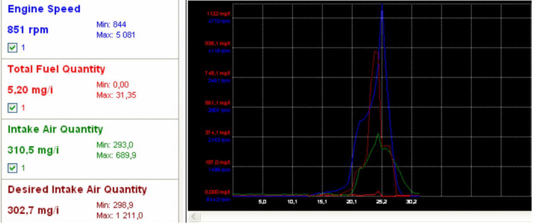

    Dzisiaj sprawdziłem dokładnie cały dolot łącznie ze szczelnościa intercoolera i powymieniałem wszystkie opaski. Wszystko szczelne... Po złożeniu wszystkiego sprawdziłem co pokazuje komputer i wykres dokładnie taki sam jak przed moją pracą. Tak jak obiecałem podłączyłem potem starą przepływke boscha i podłączyłem komputer. wykres stara.bmp Jak widać te same wartości co z nową przepływka.
    Po czyszczeniu węży i intercoolera, alfa mniej dymi.
    Po odłączeniu przpływki auto pracuje inaczej, to znaczy dzwiek silnika robi sie żywszy, po podłączeniu jest taki głuchy i odrazu otwiera sie egr na wolnych obrotach.
    Teraz mam takie pytanie, bo nie miałem wcześnie doczynienia z turbinami... Czy ona może za słabo dmuchać i może sie dziać to co u mnie?
    Gdy odłączyłem węże z turbiny probowałem ruszyc wirnik palcem, myślałem ze bedzie chodził praktycznie z minimalnymi oporami, ale niestety tak nie jest, wirnik ma opór przy probie obrotu czy to normalne?
