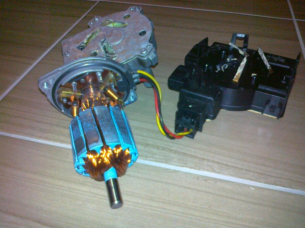

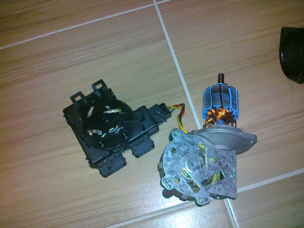

Teraz sprawa wygląda tak: poprzedni właściciel zmieniał silniczek na bank, bo na tym co jest wsadzony teraz, jest napis markerem "166"

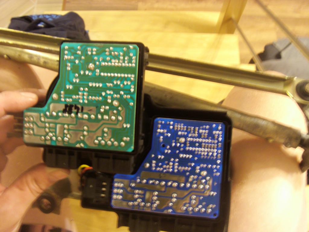

Do tego, ten stary miałem w pudełku z gratami które mi dorzucił do auta. Podobno jest niesprawny, ale podłączyłem go na krótko i działa normalnie. W razie czego z dwóch zrobi się jeden sprawny. Gdzie szukać usterki ewentualnie? Na zielonej płytce, na tym ślimaku z blaszkami i smarem, czy wewnątrz silniczka... ?

Najczęściej właśnie jest problem na tych stykach/płytkach ze smarem. Mi w dwóch autach udało się to przeczyścić, podgiąć blaszki i było git. W bravolocie ostatnio ten sam zabieg nie pomógł więc zamiast pierdzielić się z tym kilka razy to kupiłem mechanizm za 20zł i zapomniałem o temacie.
A szukaj usterki wszędzie :)

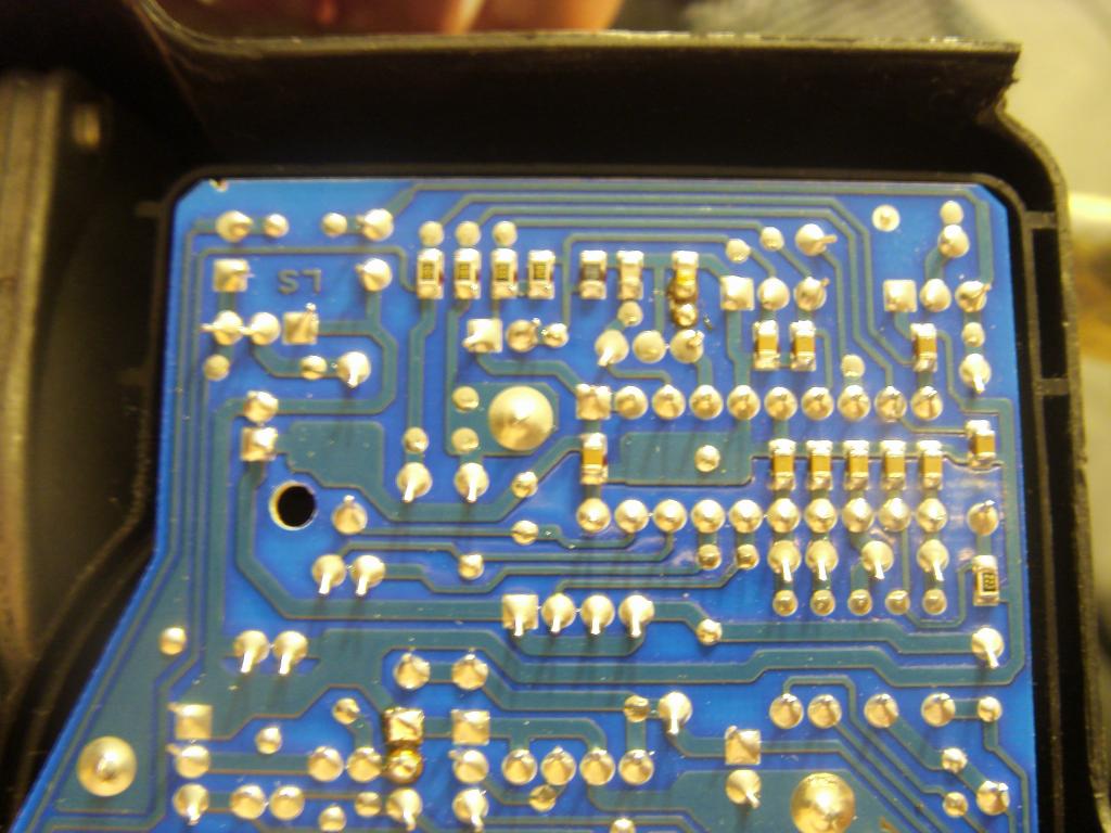

Znalazłem coś takiego na płytce.. pasuje to przelutować, do tego wyczyszcze ślimaka i zobaczymy. Zielona płytka jest ze starego silniczka a niebieska z obecnego i dziwi mnie troche to, że się różnią
