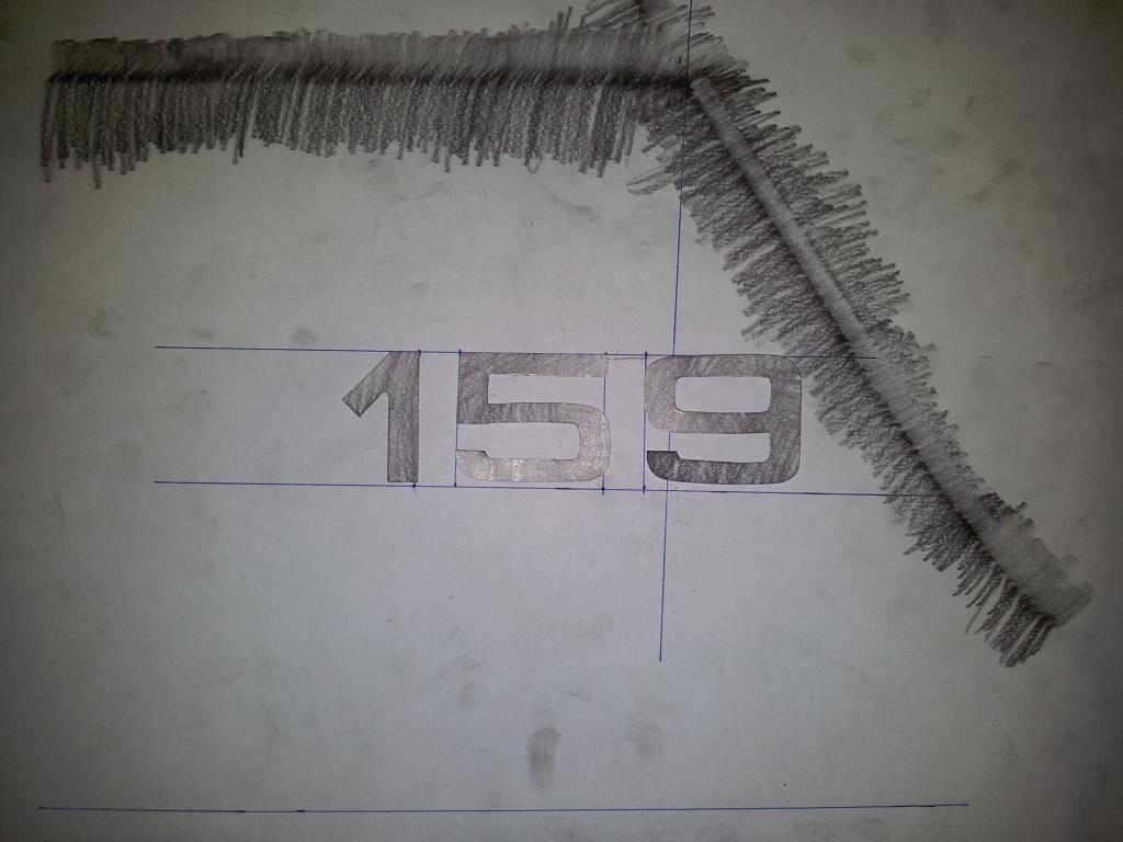

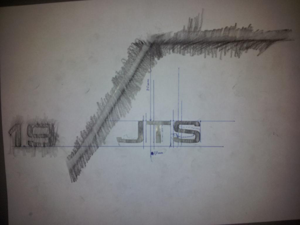

Patrz załącznik. Co do mm...Załącznik 73962Załącznik 73963
Nie zwracajcie uwagi na istniejące linie zrobione długopisem (aczkolwiek większość jest przydatna). Napisy są we właściwym miejscu biorąc pod uwagę oficjalne zdjęcia Alfa Romeo (te nie komputerowe). Miłej zabawy i miłego sprawdzania swoich ;-)
Uprzedzając pytania: Tak! JTS jest odrobinę wyżej (2 mm) w linii niż napis pojemności silnika na bagażniku (w moim przypadku 1.9). Przyjrzyjcie się dokładnie oficjalnym zdjęciom!

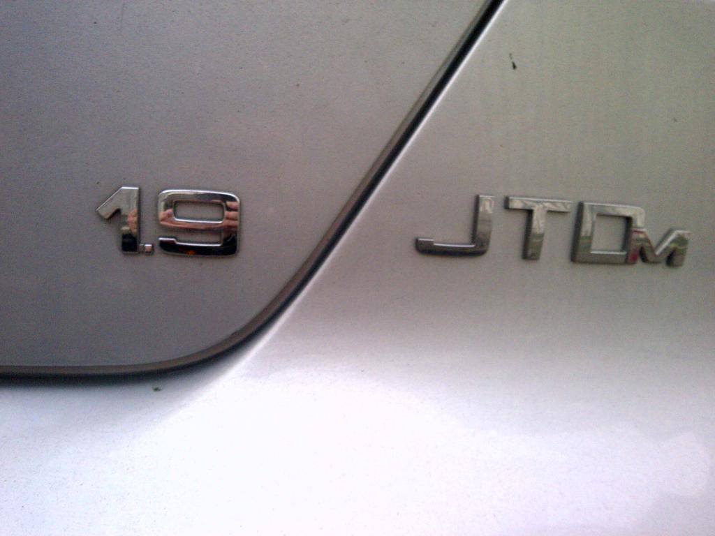

U mnie również 2 mm różnicy choć inny silnik - JTDm. Ciekawa sprawa. Tym małym drobiazgiem można zweryfikować nie jedną historię auta.Załącznik 74075
